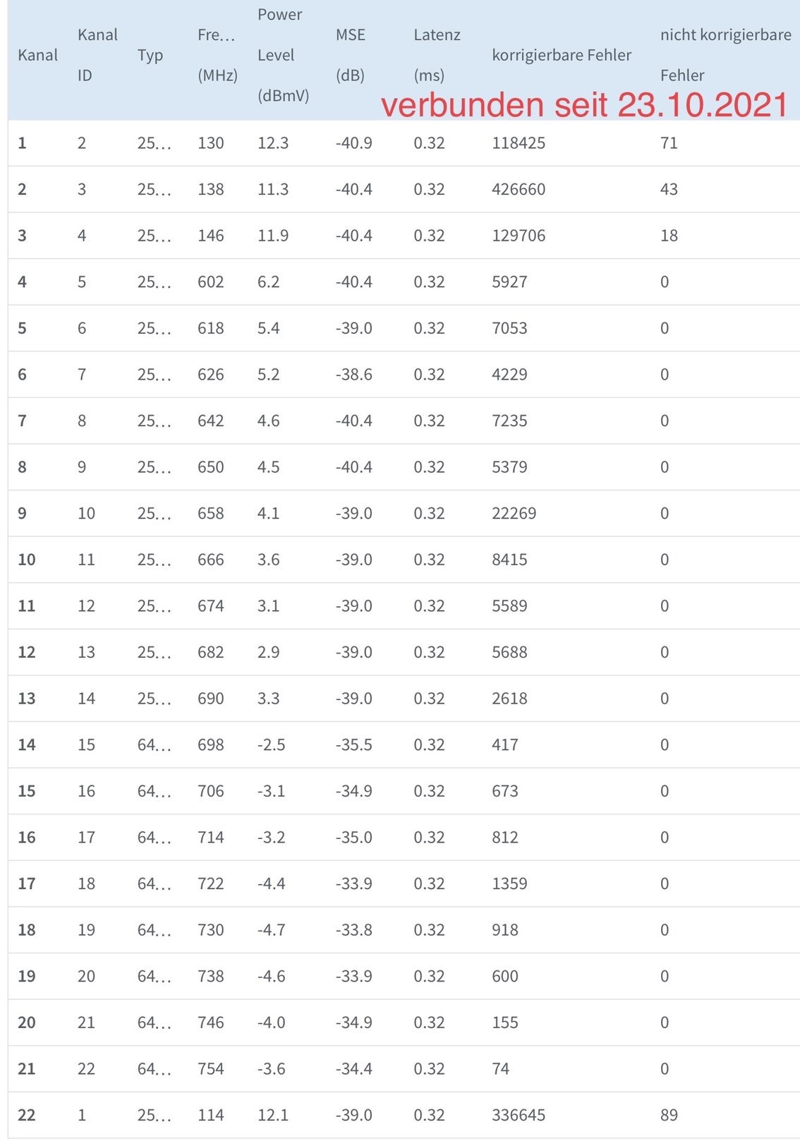

Also nun haben wir es endlich geschafft und neue Kabeldosen gesetzt und die Wert sind soweit schon viel Besser !
siehe Foto im der Anlage
Nun die Frage, kann man jetzt genau um 4 Kanäle hochziehen , sprich
114, 130, 138 und 146 wieder rausnehmen
und dafür die Känäle vor 794 und 802 liegen, sprich
762, 770, 770 umd 786 dafür reinnehmen, denn die waren damals nicht gestört !
Dann hätten wir doch eine Punktlandung was die Qulität der Leitung betrifft.
Wallace
Hey,
wir können keine bestimmten Frequenzen wegnehmen und dafür andere zuweisen. Des weiteren sind die paar Fehler innerhalb von 11 Tagen vernachlässigbar.
VG Wallace
Atzu
komisch, das haben sie letztes mal auch gemacht mit einem Techniker hier vor Ort und die Frequenzen runtergeregelt, sodaß die von Einstrahlung betroffenen Frequenzen 794 und 802 weg waren,Nur hat er jetzt zu weit runtergeregelt, das die 4 unteren etwas betroffen sind. Wenn man nun um genau 4 Frequenzen wieder hoch geht vor wir wieder bis zur 794 kommen hätten wir eine Punkt.andung.
Wo ist das Problem ?
