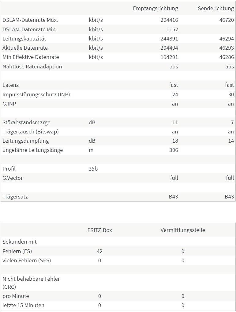

Nachricht enthält einen Anhang
Im Anhang sind meinen DSL Infos von der Fritzbox, hier im Forum gab es schonmal eine Anfrage von jemand anderem da wurde bei der Telekom einfach nochmal angefragt ob die Leitung doch auf 250 geschalten werden kann. Danke für die Antworten schonmal.

DaveK
Und hier die Länge 306m laut Fritzbox siehe Bild

Dein Anschluss ist grenzwertig, wenn er problemlos läuft, ohne Resyncs (auch nicht Spannungsfrei das Modem schalten) du ebenfalls keine unkorrigierten dtu, besonders im upload hast, müsstest du ggf. ein log der fritzbox ziehen, dann ist an deinen Anschluss potentiell auch ein Upgrade möglich, gib dem ganzen am besten noch ein paar wochen Zeit, ggf. auch zwei Monate. Falls das nicht geholfen hat, empfehle ich die fritzbox direkt an den APL anzuschließen, dann hättest du auch direkt einen Einblick, wie viel mehr Bandbreite mit einer ordentlichen Verkabelung möglich ist.
