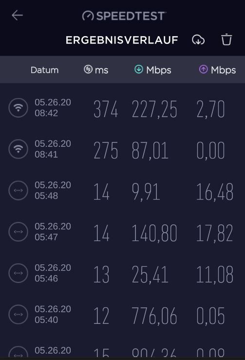

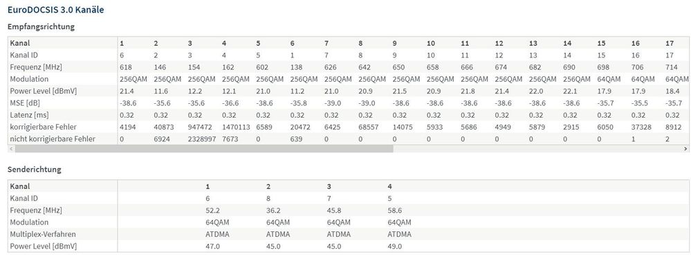

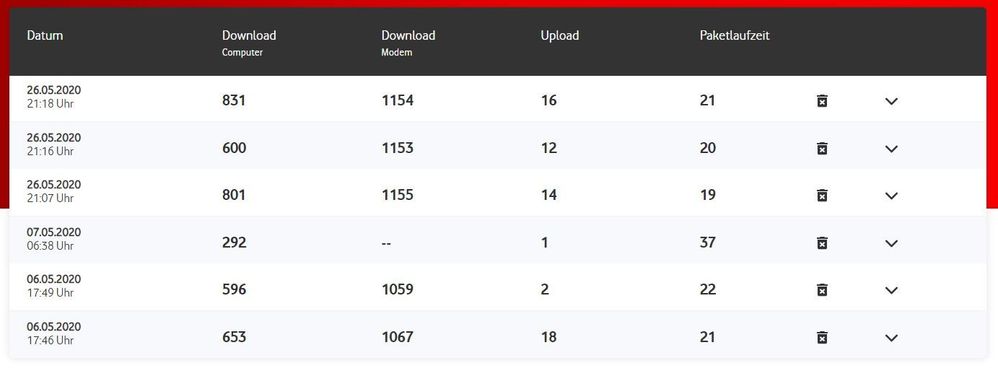

Ich habe circa zeitgleich mit meinem Umstieg auf 1000 Cable Probleme mit meinem Anschluß.
Im Download ist der Pegel stark schwankend, der Uplaod viel zu gering, es treten beim normalen surfen, sowie Streamen Verbindungsabbrüche auf. Desweiteren gibt es auf manchen Kanälen nicht korrigierbare Fehler, sowie auf einem Kanal sogar mehr als 2 Millionen dieser Fehler.
Hier mal noch ein Paar Screens der Speedtests, sowie der Pegelwerte.
(Der Upload der Screens funktionierte auch erst nach dem ca. 10. mal)
Gruß Florian

Gestern war bereits ein Techniker da, der das Problem löste -> Hausanschluß-Verstärker defekt.
Gruß Florian
