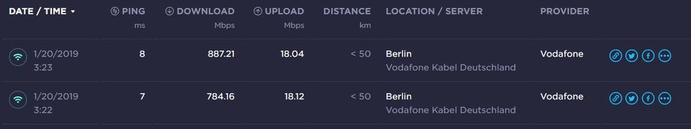

das neue Modem ist nun installiert und im Betrieb. Hoffe sie können Ihre Tests nun durchführen.
Speedtests direkt nach der Installation des Modems.Speedtests direkt nach der Installation des Modems.

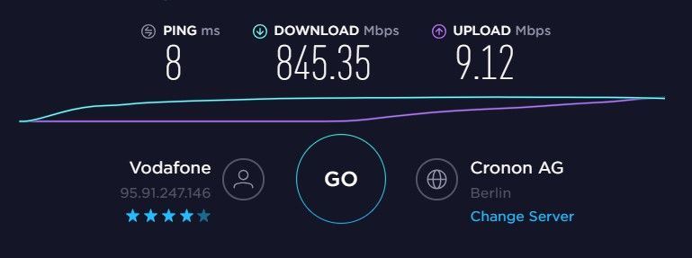

Hier ein kurzer Test nach dem ich heute gegen 17 Uhr eine SMS bekam mit "Ticket geschloßen"
[000:00:06:37.869.856.600][Info] Output 'simple_stream': Total frames output: 16364 (17140 attempted)
[000:00:06:37.869.867.600][Info] Output 'simple_stream': Total drawn frames: 17131 (17237 attempted)
[000:00:06:37.869.876.900][Info] Output 'simple_stream': Number of lagged frames due to rendering lag/stalls: 106 (0.6%)
[000:00:06:37.869.892.100][Info] Output 'simple_stream': Number of dropped frames due to insufficient bandwidth/connection stalls: 776 (4.5%)
Speedtest1: 845.35 Down / 9.12Mbps Up
Speedtest2: 909.83 Down / 23.36Mbps Up
Speedtest3: (1 Stunde später) 294.20 Down / 7.23Up
