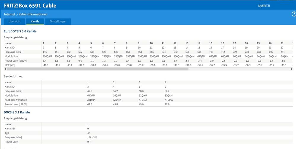

Seit einigen Tagen habe ich abends vor allem extreme Upload Probleme, von den 50Mbit/s kommen oftmal nur 5-15MBit/s an, vorher hatte ich eigentlich immer beständig die gebuchten 50Mbit/s. Egal ob direkt am PC per LAN oder per WLAN.
Könntet ihr das bitte mal überprüfen woran das liegt? Auch fallen die Fritzbox Upload Kanäle oft auf QAM8 oder QAM16 wie im Bild zu sehen...
  • Welchen Vertrag hast Du? Internet & Phone Kabel 400
  • Welches Modem/ Router nutzt Du? FritzBox6591 Cable
  • Nutzt Du ein Leih-Gerät von uns oder hast Du ein eigenes Gerät? Leihgerät
  • Welcher Fehler tritt auf? Upload Probleme am Abend
  • Wie ist Dein Endgerät mit dem Modem verbunden? LAN und WLAN
  • Welchen Browser verwendest Du normalerweise? Firefox,Chrome
  • Welches Betriebssystem hast Du auf Deinem Rechner? Windows 10
  • Beginn und Zeitraum der Störung : Seit 3 Tagen, meist Abends

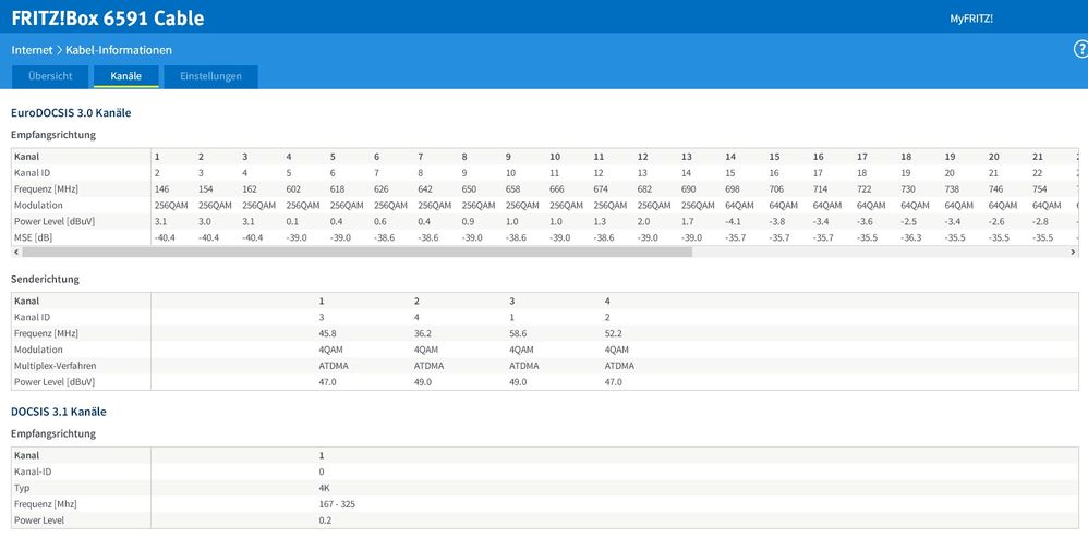

Die kommt morgen an und dann werden wir nochmal testen ob wir dann regelmäßig 900Mbit/s hier bekommen am PC, der Upload war allerdings auch am Notebook weiterhin schlecht, derzeit sind das auch wieder alle Kanäle auf 4QAM....

Weil derzeit sind da auch wieder mal alle 4 auf 4QAM...

Und wegen dem Rückwegstörer, ich hoffe sie werden da erfolgreich sein demnächst, das ist ja nun das einzige Problem noch sozusagen, derzeit jetzt grade ist er nicht so aktiv, 1x64QAm, 1x32QAM und 2x 16QAM.
MfG

also ich glaube das der Störer immer noch aktiv ist, derzeit zwar nicht so stark wie sonst, aber die Kanäle sind nicht voll da und der Upload auch nicht ganz.
MfG
matrebbi
Hallo nochmal,
auch heute Mittag sieht man das der Störer noch da sein muss, 4x16QAM nur.
