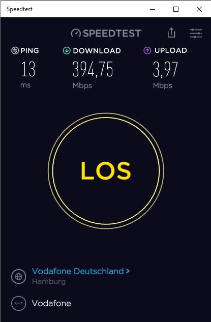

Also der Download ist generell in Ordnung immer, auch wenn der Upload abends einbricht, es geht nur um den Upload, und der bricht ab 20 Uhr meist total ein, gestern hatten die 4 Upload Kanäle der Fritzbox auch nur 4QAM statt 64QAM. Die schwanken abends bis ca. 1 Uhr nachts zwischen 32QAM bis 4QAM un hab halt meist nur 3-15Mbit/s im Upload. Danach gehts es meist wieder.
Ping schwankt wie immer zwischen 10-15ms, so war es aber schon immer.
Und das tritt halt seit jetzt 5 Tagen beständig Abends auf, ich hatte sowas schonmal, da war es ein Rückwegstörer der behoben werden musste, vielleicht ist wieder einer aktiv?
hier mal ein Speedtest von eben 22:23 Uhr, da gings sogar unter 2Mbit/s....

Bei dir liegt wahrscheinlich ein Rückwegstörer vor. Sieht man an deinen schlechten QAM Werten im Upload.
Gruß Kurt
Ja, das denk ich auch dass da wieder einer vorliegt, mal schauen ob sich nochmal ein MOD hier meldet und das bestätigen kann und einen Auftrag erstellen kann...

ja, es ist ein Störer. Ich habe einen Auftrag an die bekannte Störung angehangen, damit Du eine Info zum Abschluss erhältst.
