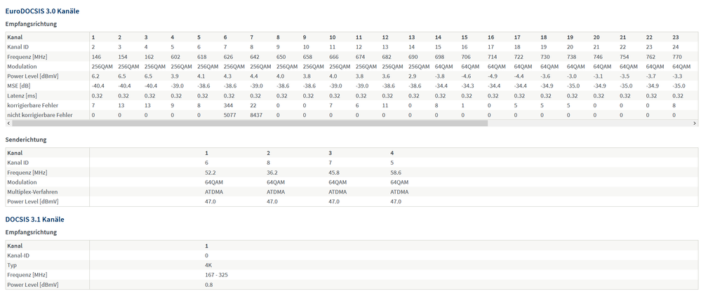

  • Ich habe gestern (07.11.) über den Tag verteilt Speedtests gemacht. Screenshots folgen. Screenshots der Pegelwerte der Fritzbox ebenfalls.
  • Ich brauche dringend Hilfe. Die Hotline ist nicht willens oder nicht fähig das zu tun. Die behaupten immer wieder die Leitung ist in Ordnung. Ist sie nicht. Durch mangelnden Upload kann ich keine Livestreams machen, aber auch Internetseiten laden zwischendurch sehr langsam, weil die Anfrage im Upload nicht durchkommt. Hilfe! Bitte!

Gerade um 21:35 Uhr heute noch mal gemessen. Sieht aus wie all die Abende davor:grafik.png
Jens
Hallo Wheeliam,
danke für die Veranschaulichung über den Tag.
Bei den Upstreamkanälen kann ich im Überblick keine Veränderung feststellen. Einzig bei den Downloadfrequenzen mit 626 und 642 MHz gibt es Fehler.
Schick mir gern per PN Deine Kundendaten zu und stecke unser Leihgerät an. Lass es bitte mindestens so lange dran, bis wir uns hier wieder melden.

der Rückweg sieht zumindest schon mal gut aus. Allerdings sind direkt am Anschluss einige Fehler, die so nicht sein dürfen. Wäre ein Techniker in Ordnung? Schick mir bitte noch eine Rufnummer zur Terminvereinbarung. Kommt der Kollege mit Dir an die Hausanlage?

der Techniker war da und hat, wie erwartet, keine Probleme auf der Leitung festgestellt. Er sagte, dass Signal kommt sauber an. Er konnte aber auch eindeutig die schlechten Werte erkennen und messen. Er wollte das Ticket zu euch zurück geben bzgl. weiterer Analysen. Nun ist das Ticket zu, war irgendwie auch klar. Wie geht es weiter? Ich möchte mich nicht mehr abspeisen lassen. Die Werte sind schlecht, die Hardware kann ausgeschlossen werden. Wo auf der Leitung liegt das Problem? Der Techniker war auch nicht am Hausverteiler, er meint das sei nicht nötig. Ich sehe das durchaus anders, aber was weiß ich schon...

Eben mal schnell nen Test gemacht. 19:52 UhrEben mal schnell nen Test gemacht. 19:52 Uhr

doch doch, das Modem hat er getauscht, aber das war sinnlos. Es ist nicht das Modem. Nach dem Tausch haben sich die Werte nicht verändert. Das ist das 3. oder 4. Modem, was ich habe. Die ändern nichts. Er hat sogar ein Bild von den schlechten Werten nach dem Tausch gemacht, aber offenbar nicht ans Ticket gehängt. Irre.
Gerne könnt ihr noch einen Techniker schicken aber das wird der selbe sein und wird mir das selbe erzählen. Habt ihr noch andere Dienstleister hier bei uns? Vermutlich nicht.
Könnt ihr wirklich einen Fehler im Netz und/oder Kapazitätsprobleme ausschließen?
Mein Verdacht ist ja nachwievor, dass im Hausverteiler was nicht sauber konfiguriert ist, aber er hat wehement abgelehnt da hin zu gehen.
Also: Wenn ihr noch mal einen Techniker schickt, werde ich nicht nein sagen, aber in eurem und meinem Interesse sollte das auch was bringen. Kostet ja auch alles Geld. Und ein neues Modem brauche ich nicht noch mal.
