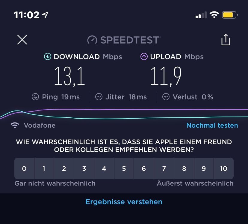

Hallo ich hab ich öfters mal hier gemeldet wegen meinem langsamen Anschluss. Langsam geht es uns echt auf den Zeiger. Seit Jahren haben wir massive Probleme mit unserem Anschluss. Das Internet ist deutlich langsamer als es Eig sein sollte. Letztes Jahr haben wir ein Tarif Wechsel gemacht und auf 200 MBits gewechselt. Da dachten wir uns wir werden das Problem los. Seit dem ist das Internet noch schlimmer und schlechter geworden als vorher. Wir haben 2 neue Router bekommen und trz besteht das Problem. Wäre hier ein Fall für eine Außerordentliche Kündigung weil das noch 11 Monate zu ertragen ist unmenschlich

Poste mal deine signalwerte, und ein speedtest.
Dauerhaft so schlecht, oder tagsüber inordnung?
also die Geschwindigkeit ist dauerhaft so schlecht. Wo genau kann ich die Signalstärke sehenD482E9C9-978C-46C4-8293-F0505EDA16F8.jpeg

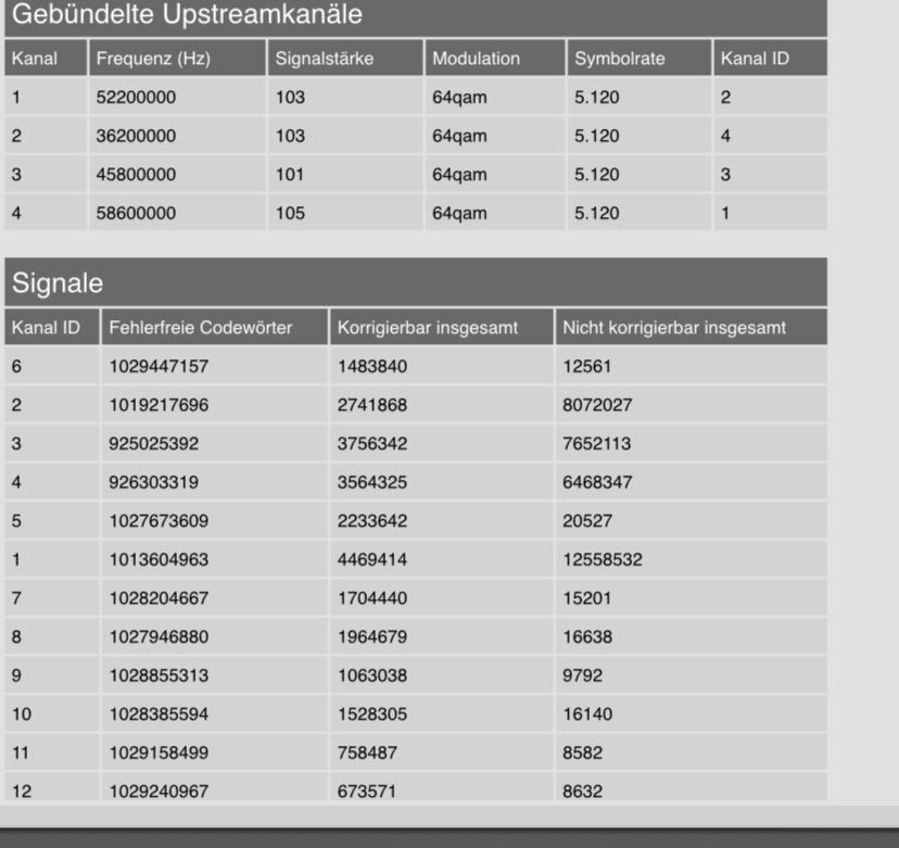

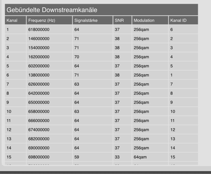

Hallo @Bxrtu176
Poste einmal die Signalpegel als Screenshot diese findest du beim
Compal,Hitron,Sagemcom: unter 192.168.0.1
Kabelmodem anklicken > Verbindungen: Down und Upstreamkanäle diese Werte.
oder bei der FritzBox: unter 192.168.178.1
Internet anklicken > Kabelinformationen > Kanäle: Sende und Empfangsrichtung diese Werte.
oder bei der Vodafone Station,Arris: unter 192.168.0.1
Experten-Modus aktivieren > Status&Hilfe > Docsis Status: Down und Upstreamkanäle
diese Werte.
oder beim Technicolor: unter 192.168.0.1
Menü > Modem > Status > Verbindung: Down und Upstreamkanäle diese Werte.
Zusätzlich einen Speedtest über Lan am Lan-Port 1.

Ich benutze das Gerät CBN CH7466CE
bitte alle Kanäle posten 24, oder 32!
