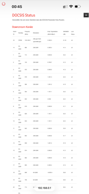

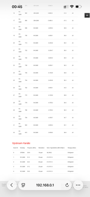

Hallo, ich kann die Screenshots hier leider wegen einer Fehlermeldung nicht hochladen.
Ich habe mir die DOCSIS-Werte aber angeschaut und aufgeschrieben. Im Downstream bricht die Modulation bei den unteren Kanälen auf 64-QAM ein und der SNR/MER-Wert fällt auf 36.4 dB bis 36.8 dB. Im Upstream sinkt die Modulation sogar auf 16-QAM und 32-QAM.
Ich kenne mich damit nicht aus, aber der Router startet sich heute ununterbrochen neu (bereits über 10 Mal). Bitte helfen Sie uns weiter, da nach dem Technikerbesuch gar nichts mehr richtig funktioniert.

@Hanna_Buhaiova ,
bei dir liegt eine Störung im Rückweg vor, zu erkennen an der Modulation der Uploadkanäle, diese sollten normalerweise auf Qam 64 laufen, bis so einStörer gefunden und beseitigt wird können Wochen, Monate vergehen.
Hier hast du nur zwei Möglichkeiten entweder aussitzen oder Kündigen und die Anschlußart wechseln DSL, Glasfaser oder Satellit.
Was ist eine Rückwegstörung
Gruß Hermes1

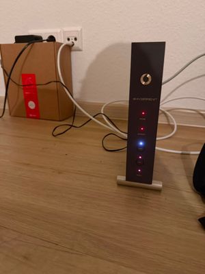

Vielen Dank an alle für die Informationen! Der Techniker war gestern da und hat bestätigt, dass der Router defekt ist. Seitdem leuchtet er dauerhaft rot und wir sind komplett ohne Internet.
Leider ignoriert uns der Support jetzt: Seit über 24 Stunden gibt es keine Antwort im WhatsApp-Chat. Wir haben von Anfang an keinen normalen Anschluss und nun ist auch unser mobiles Datenvolumen komplett aufgebraucht. Wir sitzen am Wochenende ohne Netz da. Ein unmöglicher Service von Vodafone.ec88fda6-e881-4225-b95b-a37c772791fc.jpeg
