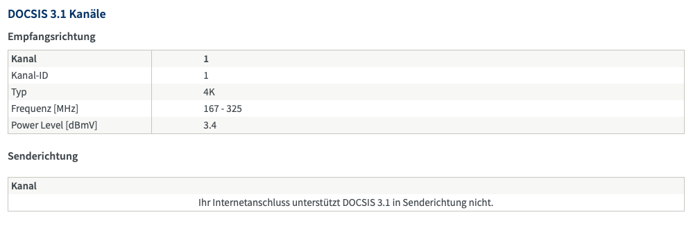

@Gelöschter User  schrieb:
@Kabelfux-reload
Die Signalpegel sind soweit in Ordnung
Der Docsis 3.1 OFDM Kanal Pegel ist deutlich zu schwach, da ist überhaupt nichts in Ordnung! Da Docsis 3.1 gegenüber 3.0 priorisiert wird, kein Wunder, dass nicht mehr als 500 Mbit ankommen.
@Kabelfux-reloadPoste jetzt nochmal deine Signalwerte nach dem Technikerbesuch.
