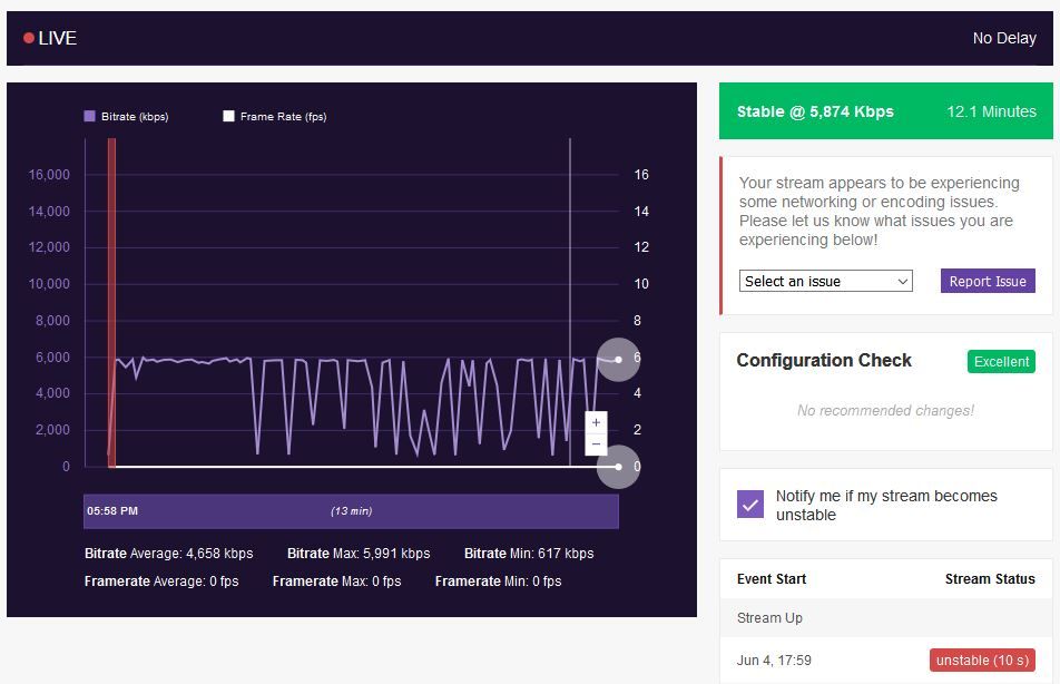

der Upload-Booster wurde erfolgreich eingerichtet! Danke dafür - funktioniert alles soweit auch bis auf den Upload. Ich streame aktiv auf Twitch, da sind konstante Bitraten pflicht.
Wenn ich streame läuft stabil auf 6000 kb/s alle 5-10 Sekunden fällt der Wert auf ~200 kb/s und geht dann wieder hoch. Das hat zur Folge, dass der Stream extrem ruckelt. Mal läuft er auch nur 2000 kb/s was mit dem 50Mbs Upload-Booster einfach nicht sein kann.Kanalinfo.JPG

Letzter Screenshot, da komisches Verhalten:
Teststream lief 10 Minuten (erst das 2x mal bei 20+ Tests) gut und fing dann wieder mit den Problemen an. Ich habe in der Zeit absolut gar nichts gemacht oder verändert! (Kein WLan aktiv, lediglich der PC mit Video als Teststream)

@Moni_GK: Immer noch das gleiche Trauerspiel. Auch der Download ist von super 100k auf 60k abgefallen. Ich sehe es ehrlich gesagt nicht ein diesen Monat für den Upload Booster zu bezahlen wenn nicht einmal die stabilen 5k aus dem "normalem" Cable 100 Paket ankommen. 600kbps im Sekundentakt (siehe Bild)

Zur späteren Stunde... gewohnt unmögliches Bild! Der Rückwärtsstörer wurde definitiv nicht behoben.
