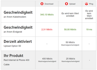

  • Welcher Fehler tritt auf? (Geschwindigkeit zu langsam; Website nicht aufrufbar etc.)

  • Beginn und Dauer der Störung (Anfang April, dauerhaft)Anfang Oktober

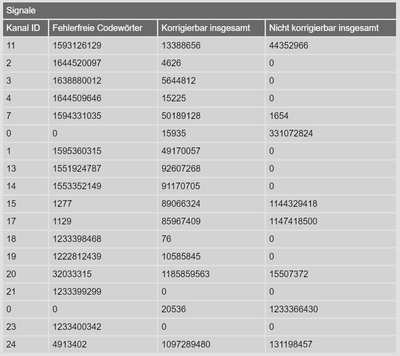

Lade dazu noch einen Screenshot von den Signalwerten hoch. Diese findest Du in der Benutzeroberfläche Deines Kabelrouters über http://kabel.box bzw. über http://fritz.box bei der Fritzbox.
Alle Jahre wieder oder ich und meine Schlechtwetterleitung
Vorab ich hatte mich im letzten Jahr um die gleiche Zeit schon intensiv mit dem Problem auseinandergesetzt. Es gab diverse Hotlineanrufe (Vodafone + Cableway),Technikereinsätze und auch Baggereinsätze um das Problem hier zu lösen. Natürlich wurde erstmal viel Zeit verschwendet um auzuschließen, daß das Problem nicht am Kunden (mir) liegt. Es ist wohl auch so, dass hier mehrere Probleme aufeinander streffen. Soweit ich weiß gab es seinerzeit eine Segmentierung (Drosselung) für diesen Bereich und zweitens gibt es in der Straße ein Problem mit hohem Wasserstand bei schlechtem Wetter (anliegend fließt auch ein Fluss). Sobald das Wetter schlechter wird gibt es massive Probleme (im Sommer war alles wieder in Ordnung). Auch der Cableway Techniker hat mir einmal bestätigt, dass es immer wieder Probleme geben wird, da die Knotenpunkte zwischen vor den Grundstücken wohl immer wieder mit Feuchtigkeit in Berührung kommen. Seiner Meinung nach könnte es auch schon ein Problem im Kabel selber geben (fast allle Knoten der Straße wurden seinerzeit ohne Erfolg getauscht). Dort könne er aber nichts machen, da er nur befugt ist die Knotenpunkte warten/tauschen. Leider ist man als Kunde dann aber machtlos, da man an die Gremien die eine Maßnahme am Kabelnetz entscheiden könnten nicht ran kommt.

Hallo udobhv,
ich habe mir Deinen Anschluss angeschaut. Die Pegelwerte sehen wirklich unschön aus und können die Probleme verursachen. Ich will einen Techniker beauftragen, der sich das vor Ort mal anschaut. Schickst Du mir bitte noch eine aktuelle Rufnummer für die Terminvereinbarung per PN
