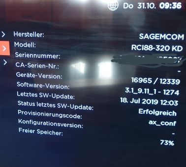

Folgende Fotos aus den Einstellungen des Recievers... Vielleicht nutzt es:

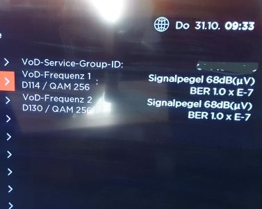

Was die Pegel, den BER angeht, was auf den Fotos zu sehen ist sieht soweit OK aus, Tuner 1 D610 da ist der Pegel zu hoch deswegen das >67bB(µV).
Oberes Stockwert, kannst du den Sagemcom da mal anschließen und nach den Werte sehen und die dann auch posten, dann wissen wir da etwas mehr.

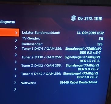

Hier noch die Werte bei angeschlossenem Sagemcom im oberen Stockwerk:
Die anderen Werte schwanken ständig und sehr stark zwischen: BER 1.2 E6 und BER 9.0 E7 wobei alle bei oder >73bB(µV) liegen
Für mich sind das Bömische Dörfer, aber ich hoffe das bringt euch etwas mehr Erkenntnis !?

Wenn dein Sagemcom nicht am Internet hängt, bringt die Angabe der Werte für die VoD Frequenzen (114 und 130 Mhz) nicht viel, darüber kannst du kein TV sehen.
Aber, im oberen Stockwerk fehlt 130 Mhz!
Zu den Werten, jupp, bei allen wo das > vor dem Pegel steht, da ist der Pegel zu hoch. Maximaler Signalpegel bei QAM256 sind 73dB(µV), bei QAM64 sind 67dB(µV).
Auch wenn da der Pegel für 122 Mhz nicht zusehen ist (wegen RTL und Sat.1), ich würd vermuten in Obergeschoß ist dieser zu hoch, dadurch dann die Probleme.
Der BER sagt was über die Anzahl der ankommenden Bitfehler an, bei E-7 realtiv wenig, bei E-6 etwas mehr, bei beiden Werten solltest du aber keine Bildprobleme haben.
Ich würde meinen da ist ein Techniker notwendig der sich das ansieht und die entsprechenden Maßnahmen, wie das neu einpegeln der Hausanlage vornimmt.
