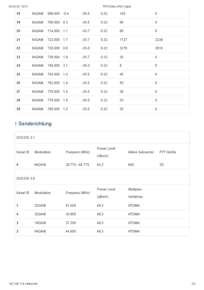

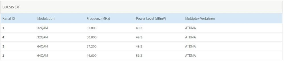

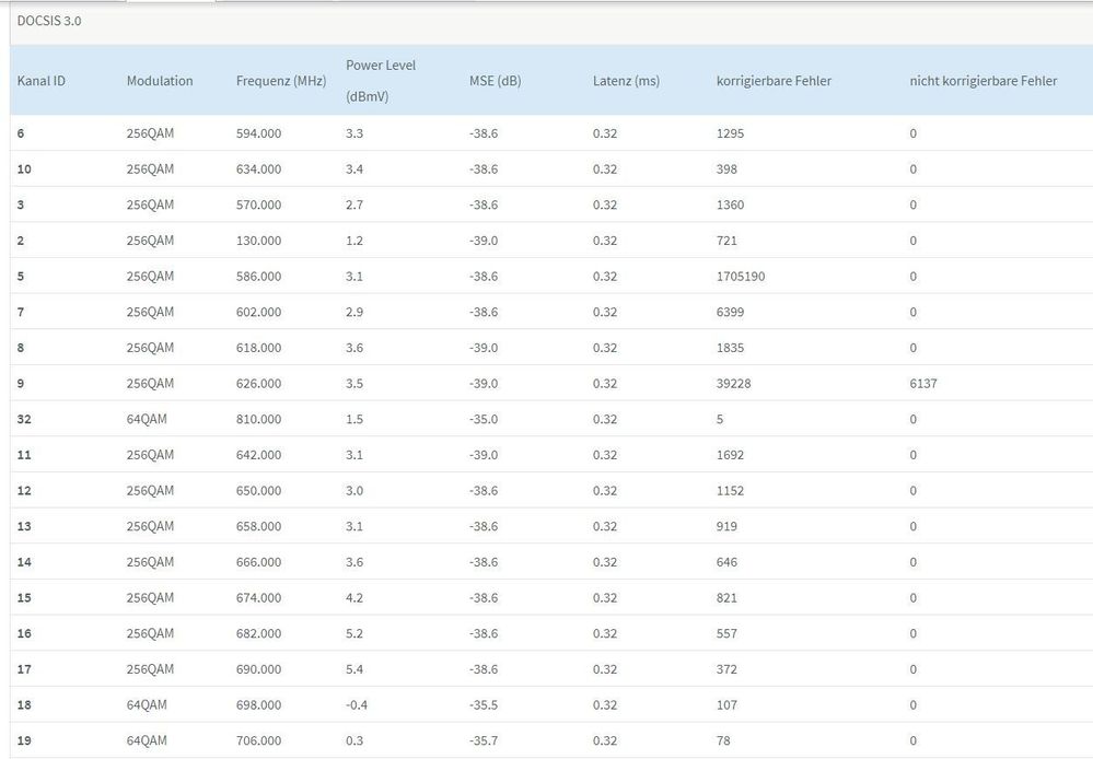

Ok werde ich versuchen, habe grade wieder das Problem und habe noch mal die Daten, wäre schön wenn du noch mal schauen könntest.
Kurtler
Bei dir liegt ein Rückwegstörer vor, sieht man jetzt an den QAM Werten der US-Kanäle.
Gruß Kurt
