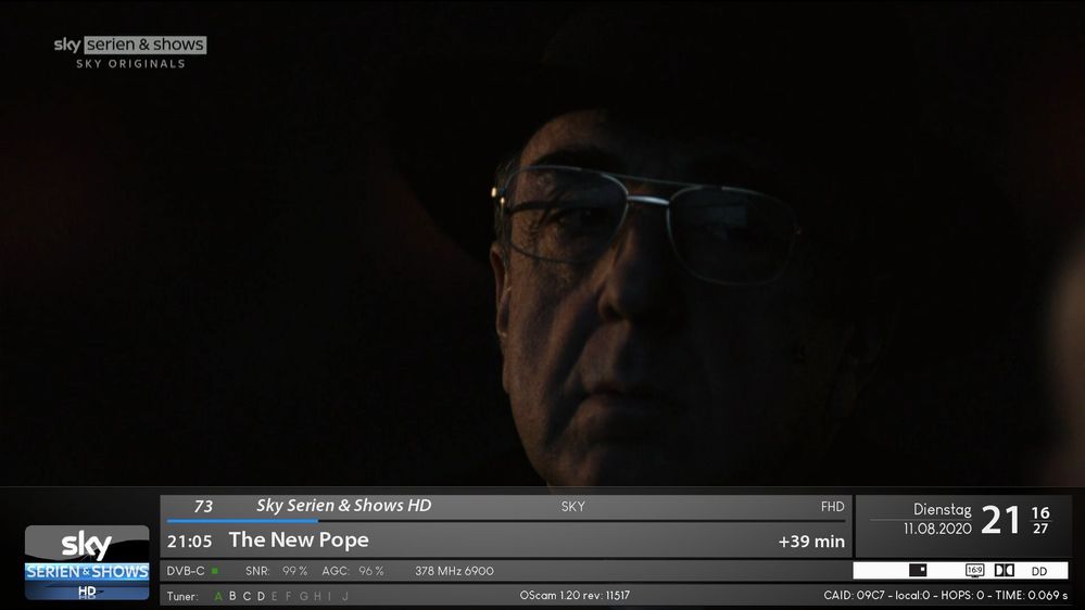

Gegenbeispiel:skx serien und shows hd 2.jpg
Anhand von Datum/Uhrzeit siehst du das dieses betreffs des Postes zeimlich aktuell ist.
