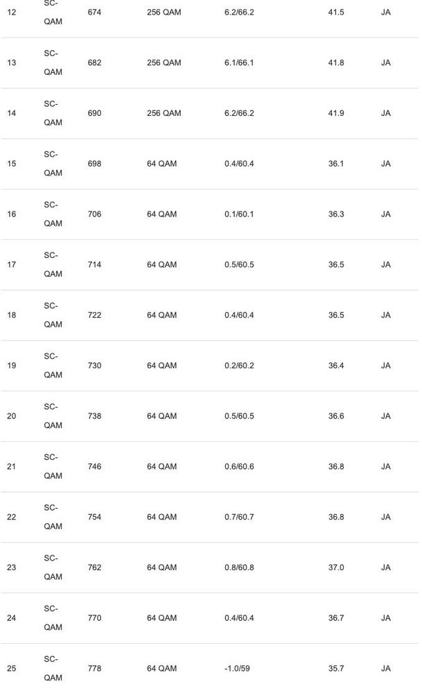

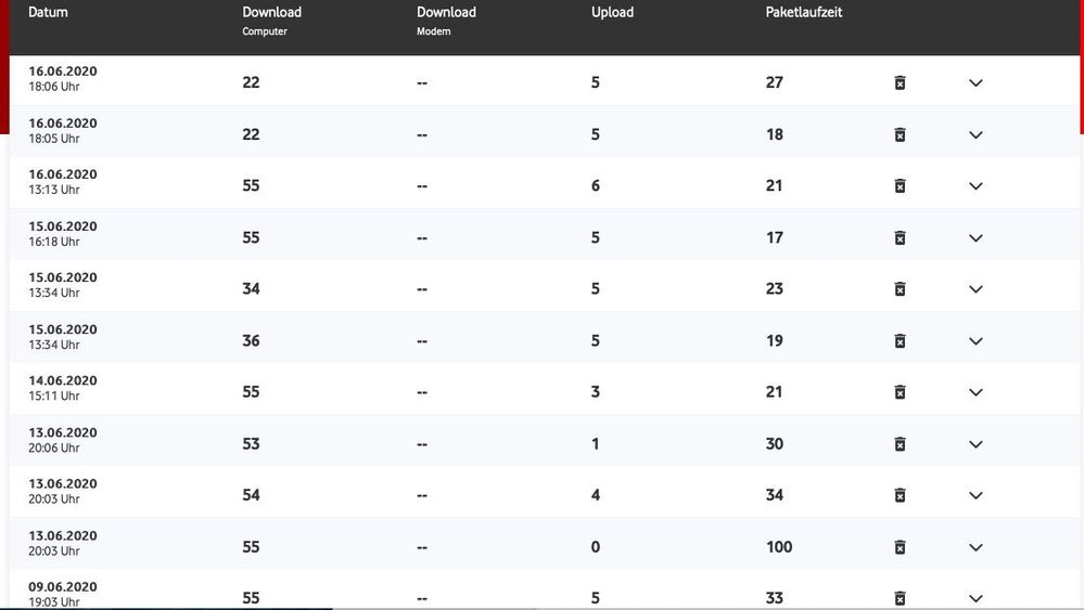

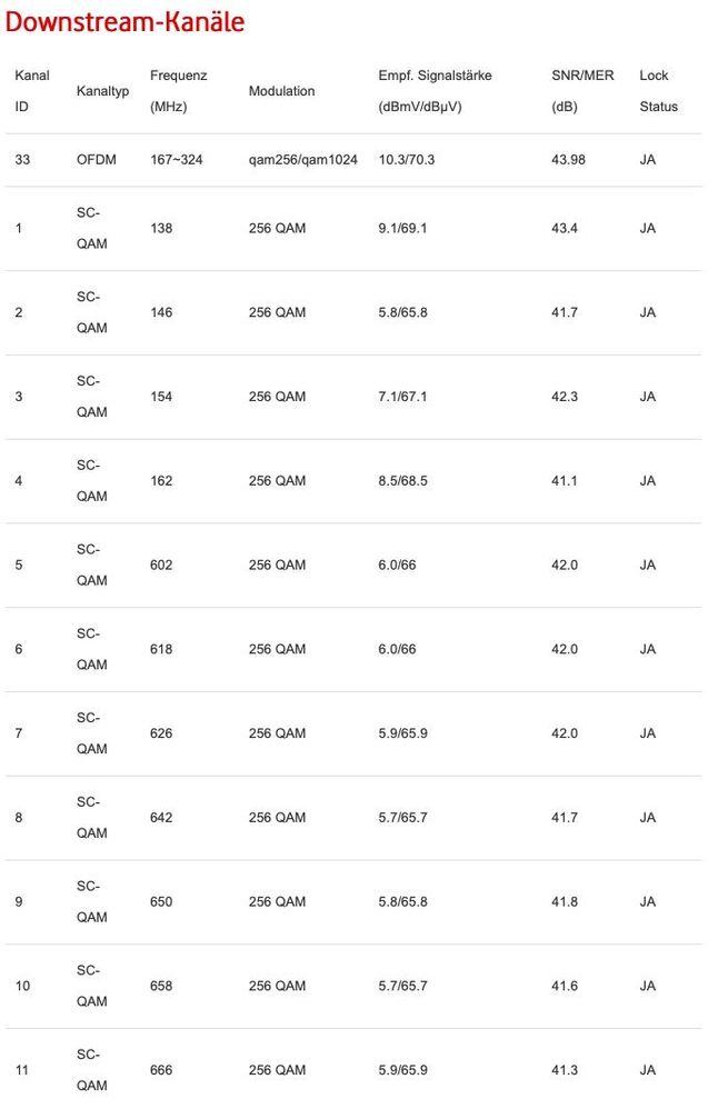

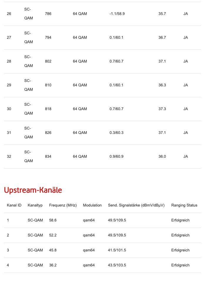

wir sind seit Anfang Mai Kunde bei Vodafone für eine Internetverbindung über das Kabelnetzwerk. Nach einer anfangs fehlerhaften Konfiguration durch den Techniker läuft die Verbindung grundsätzlich recht stabil und mit recht guten Werten (teils schwankend, aber bei den meisten Tests wird die gebuchte Leistung erreicht). Allerdings besteht das Problem, dass der Router sich in unregelmäßigen Abständen komplett neu startet und dabei natürlich die Internetverbindung abbricht. Teils passiert das 2 mal am Tag, es gab auch aber auch schon 12 Tage ohne Reboot. Auffällig ist, dass es zu bestimmten Uhrzeiten passiert, nämlich immer etwa 15-16 Minuten zur vollen Stunde. Zeitschaltung ist im Router deaktiviert. Mir fallen nicht unbedingt alle dieser Reboots auf, aber ich habe einige davon dokumentiert (siehe unten).  Alle weiteren Infos zum Vertrag etc habe ich unten ausgefüllt.
Hat jemand einen Tip oder eine Idee, woran das liegen könnte und wie es zu beheben ist? Es nervt natürlich, wenn insbesondere im Homeoffice die Verbindung einfach abbricht..Vielen Dank!

Die SIgnalwerte sehen Grundsätzlich ganz gut aus, da gibt es nichts zu meckern .
Allerdings gibt es, zeitweise, stark erhöhte Fehler auf der Leitung, was auf einen Rückwegstörer schließen lässt.
Zum jetzigen Zeitpunkt sieht es aber ganz gut aus.
Gib uns bitte Bescheid, wenn du wieder einen Abbruch mitbekommst.

ich kann nicht sagen, ob es der einzige Reboot war, aber der letzte vom System verzeichnete war am 21.06.2020 gegen 18:45 Uhr. Gestern lief alles recht rund, heute Nachmittag war die Verbindung aber so instabil, dass ich einen manuellen Neustart durchführen musste, weil ich z.B. an Videokonferenzen nicht sinnvoll teilnehmen konnte. Das spricht vermutlich wieder für hohe Fehlerwerte, oder?
Danke und LG
BennoV
Nachtrag: Die Instabilität betrifft vor allem den Upload (teils bei gemessenen 0) und die Latenz (zwischen den Normalwerten und 100-300 schwankend) - Falls das für die Einkreisung des Fehlers relevant sein sollte. Der Downstream ist ziemlich kontinuierlich bei 50mb/s oder gar höher.

Deinen Anschluss muss sich ein Techniker vor Ort anschauen, da es auf dem Rückweg massive Fehlerraten gibt. Bist Du mit einem Technikereinsatz einverstanden und kannst Du für den Zugang zur Hausanlage sorgen?
