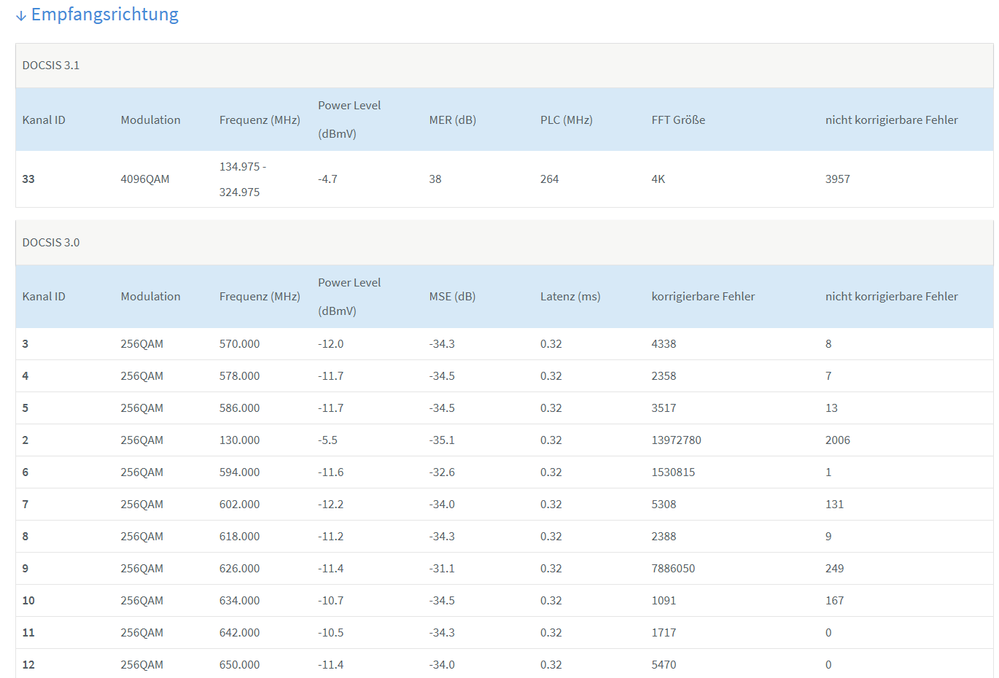

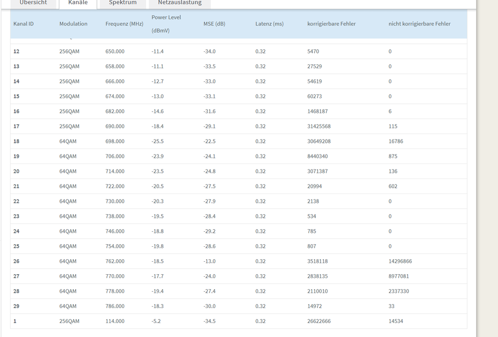

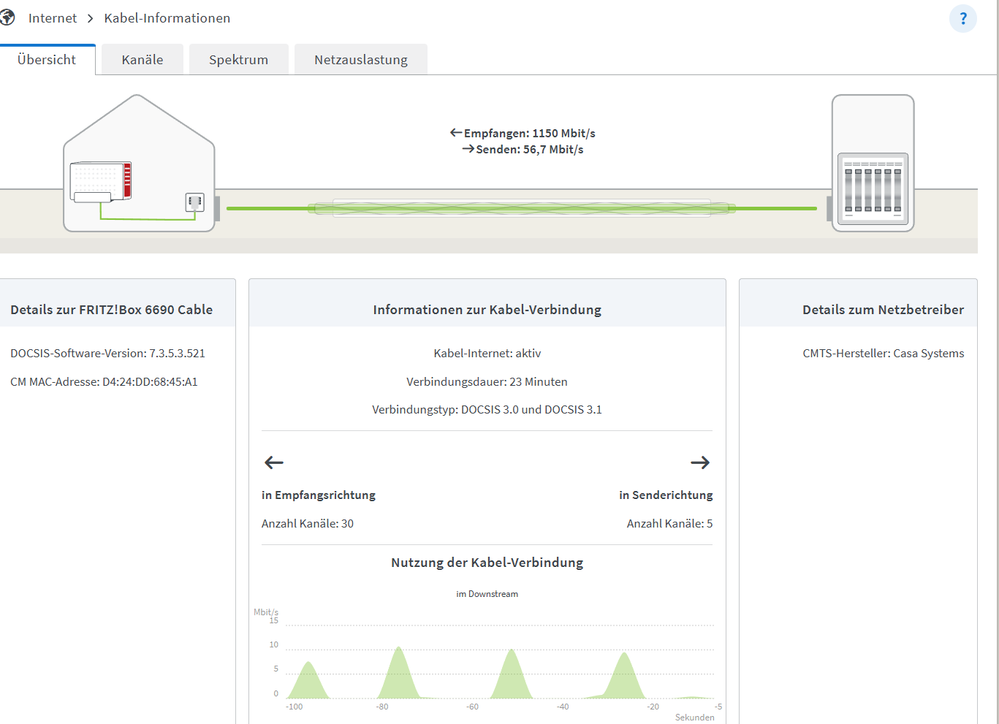

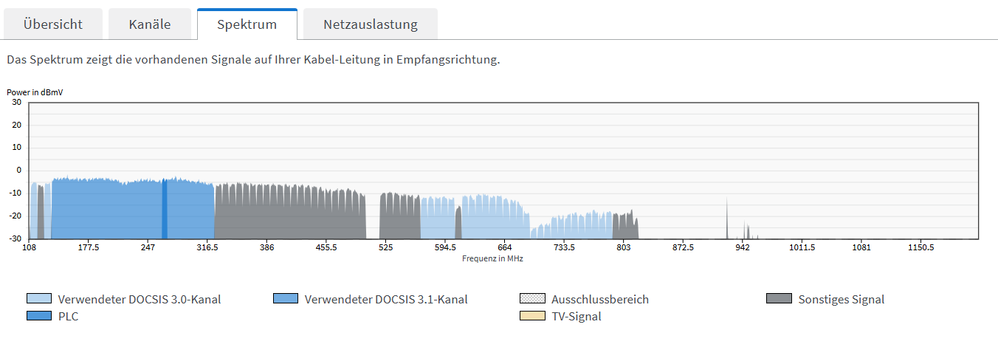

Nach dem Lesen anderer Beiträge scheine ich jedoch keine guten Leitungswerte zu haben, ich lade die Screenshots hier einmal hoch und würde mich freuen, wenn jemand von euch ein Auge darauf werfen könnte.
Muss jedoch dazu sagen, dass ich, was DL und UL angeht immer zufrieden bin. Habe den Cable Max 1.000 und diese kommen bei mir auch an.

Es sind einige Signalpegel völlig daneben. Da muss ein Techniker bei dir vorbeikommen. Der Werksreset wird dir da nicht helfen.
Schaut aus, als das dein Verstärker defekt ist oder keinen Strom bekommt.
Gruß kurt

Ja, durch die schlechten Signalwerte startet die Fritzbox immer wieder Neu. Denn deine Werte sind wirklich extrem schlecht.
Ich würde erstmal in den Keller gehen und schauen, ob der Verstärker Strom hat.
Gruß Kurt
