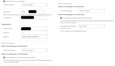

Als SIP Registrar habe ich: hiq6b-sbcv461a.kabelbw.de
Bei den IP Einstellungen hab ich alle vier Varianten durch, auch habe ich schon diverse andere SIP Adressen getestet.

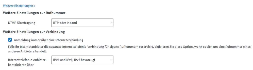

was hast du hier eingestellt?
Holgerwag
Aktuell IPv4, habe aber auch schon die anderen Varianten durch.
ich vermute mal dein Anschluss läuft auf DS Lite (kannst du im Online-Monitor der Fritzbox nachschauen)
daher ist die Einstellung "Nur via IPv4" nicht zu empfehlen
wenn du mit der Einstellung "Nur via IPv6" oder "IPv4 und IPv6, IPv6 bevorzugt" die gleichen Probleme hast, würde ich mal versuchen dich über den Support auf Dual Stack (öffentliche IPv4) umstellen zu lassen und es anschließend auf "Nur via IPv4" oder "IPv4 und IPv6, IPv4 bevorzugt" einzustellen
