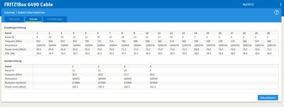

Hier noch die Übersicht der Signalwerte.
ERFD
Hallo Sepp91,
ich schaue mir Deinen Anschluss gern an. Ich benötige dafür Deine Kundennummer und Anschrift per Privatnachricht. Melde Dich kurz hier wenn Du die Daten verschickt hast.
Gruß Fred

ERFD
Hallo Sepp91,
ich habe die Einstellungen am Modem angepasst. Kannst Du bitte schauen, ob es weiterhin zu den Lags kommt.
Gruß Fred
