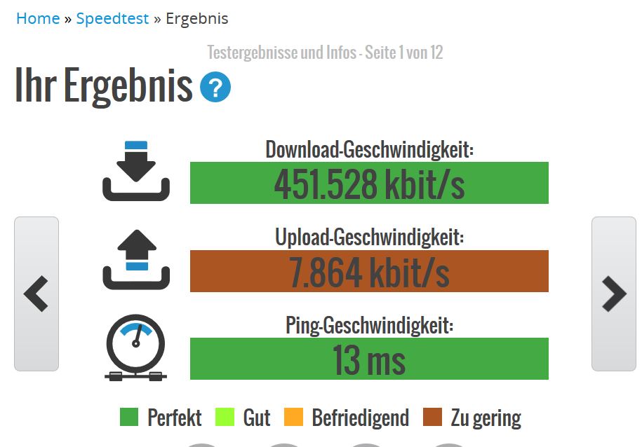

Hallo Tobias,
hier noch ein weiterer Test, zum Beweis, das der Upload wirklich mies ist.
Gruß
CooL_Zero
