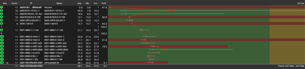

Habe aber gerade mit dem Tool PingPlotter gesehen, dass mir immer ca. 50% Paket Loss angezeigt wird, wenn es von der Fritzbox zum Vodafone Server geht.

schließ bitte mal Deinen Rechner direkt per LAN an die FRITZ!Box und nicht über Deinen ASUS Router. Mach dann bitte erneut einen Pingplotter.
VG Wallace
22.11.2019 15:24 - bearbeitet 22.11.2019 15:27
hier ist das ganze ohne den Router, macht es nicht besser würde ich behaupten.
Grüße
Marc
am 23.11.2019 10:10
Hi Marc,
das sieht nach einer defekten Box aus. Ist es okay, wenn ich die tausche?
