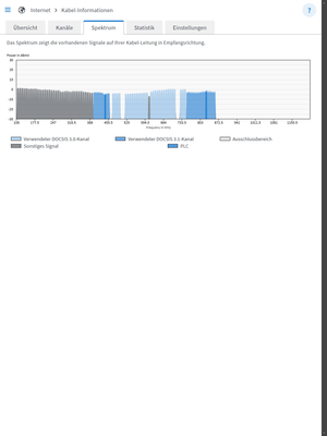

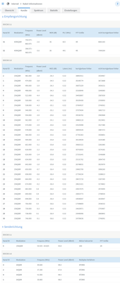

Hat jemand eine Idee was hier vor sich geht? Das Ticket ist aktuell erneut geöffnet aber eventuell hat ja jemand schon ein ähnliches Problem gehabt? Ich hänge mal Screenshots an.
Spannenderweise verschwindet auch teilweise der DOCSIS 3.1 Upload mit der Meldung, dass es an meinem Anschluss nicht verfügbar wäre und taucht dann ein paar Minuten später wieder in der Liste auf. Ich bezweifle aber jetzt stark, dass diese neue Fritzbox *auch* kaputt sein soll. 😞

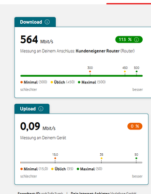

Hier noch mal einen Speedtest, bei dem ich mal einen der Problemmomente sehr gut eingefangen habe...

Pegel posten !
Der glubb is a Depp
Hat er doch schon. Zwar kaum was zu erkennen, aber die Anzahl der Fehler ist 7-8stellig.
Wenn man die Datei runterläd, sieht man's.
Und auch das er ein I-Pad Pro benutzt hat.
Tatsächlich is der Screenshot von meinem Desktoprechner. Ist bloß in Responsive Mode gewesen damit ich den ganzen Screen auf ein Bild bekomme. Wusste nur nicht dass die Lightbox hier im Forum keine Zoomfunktion hat... deswegen erkennt mans erst nach dem Download.

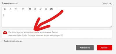

Häng sowas hier ran, dann gibt's 'ne halbwegs gute Vorschau.
