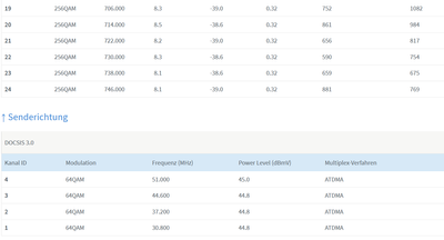

Anbei mal noch die Screenshots der FB:
Menne99
Giga-Genie
Giga-Genie

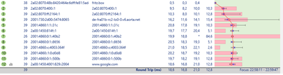

die Pegel sind ok, mach mal einen Pingplotter
Der glubb is a Depp
Meinst du hiermit - und mit welchem Ziel?
https://www.pingplotter.com/
Menne99
Giga-Genie
Giga-Genie
das man sieht an welchen Hop der PL entsteht, ob an der Fritte oder bei VF , oder an einem Knoten in Frankfurt z.b.

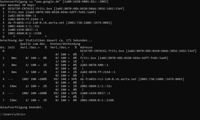

Folgend zwei Pathping-Abfragen. Dazu muss ich sagen, dass ich zur jetzigen Tageszeit keine Probleme feststelle. Ich aktualisiere das nochmal, wenn die Probleme akut sind.
Routenverfolgung zu "www.google.de" [2a00:1450:4001:81c::2003]
über maximal 30 Hops:
0 DESKTOP-CNT6C6I.fritz.box [2a02:8070:48b:8420:8439:a25d:9dad:43ec]
1 fritz.box [2a02:8070:48b:8420:464e:6dff:fe81:5ad4]
2 2a02:8070:400::1
3 2a02:8070:fe:2264::1
4 de-str01c-rc1-lo0-0.v6.aorta.net [2001:730:2d00::5474:807d]
5 de-fra01b-rc2-lo0-0.v6.aorta.net [2001:730:2d00::5474:8065]
6 2a00:1450:8154::1
7 * * *
Berechnung der Statistiken dauert ca. 150 Sekunden...
Quelle zum Abs. Knoten/Verbindung
Abs. Zeit Verl./Ges.= % Verl./Ges.= % Adresse
0/ 100 = 0% |
1 0ms 0/ 100 = 0% 0/ 100 = 0% fritz.box [2a02:8070:48b:8420:464e:6dff:fe81:5ad4]
0/ 100 = 0% |
2 7ms 0/ 100 = 0% 0/ 100 = 0% 2a02:8070:400::1
0/ 100 = 0% |
3 8ms 0/ 100 = 0% 0/ 100 = 0% 2a02:8070:fe:2264::1
100/ 100 =100% |
4 --- 100/ 100 =100% 0/ 100 = 0% de-str01c-rc1-lo0-0.v6.aorta.net [2001:730:2d00::5474:807d]
0/ 100 = 0% |
5 --- 100/ 100 =100% 0/ 100 = 0% de-fra01b-rc2-lo0-0.v6.aorta.net [2001:730:2d00::5474:8065]
0/ 100 = 0% |
6 --- 100/ 100 =100% 0/ 100 = 0% 2a00:1450:8154::1
Ablaufverfolgung beendet.
Routenverfolgung zu "www.google.de" [2a00:1450:4016:80b::2003]
2 2a02:8070:400::1
6 2a00:1450:8057::1
7 2001:4860:0:1::1882
8 2001:4860:0:1::8698
9 2001:4860::c:4003:364d
10 * 2001:4860::c:4001:e5e9
11 2001:4860::9:4000:cf86
12 muc11s23-in-x03.1e100.net [2a00:1450:4016:80b::2003]
Berechnung der Statistiken dauert ca. 300 Sekunden...
0/ 100 = 0% |
0/ 100 = 0% |
2 9ms 0/ 100 = 0% 0/ 100 = 0% 2a02:8070:400::1
0/ 100 = 0% |
3 10ms 0/ 100 = 0% 0/ 100 = 0% 2a02:8070:fe:2264::1
0/ 100 = 0% |
4 --- 100/ 100 =100% 100/ 100 =100% de-str01c-rc1-lo0-0.v6.aorta.net [2001:730:2d00::5474:807d]
0/ 100 = 0% |
5 --- 100/ 100 =100% 100/ 100 =100% de-fra01b-rc2-lo0-0.v6.aorta.net [2001:730:2d00::5474:8065]
0/ 100 = 0% |
6 --- 100/ 100 =100% 100/ 100 =100% 2a00:1450:8057::1
0/ 100 = 0% |
7 20ms 0/ 100 = 0% 0/ 100 = 0% 2001:4860:0:1::1882
0/ 100 = 0% |
8 20ms 0/ 100 = 0% 0/ 100 = 0% 2001:4860:0:1::8698
0/ 100 = 0% |
9 20ms 0/ 100 = 0% 0/ 100 = 0% 2001:4860::c:4003:364d
0/ 100 = 0% |
10 20ms 0/ 100 = 0% 0/ 100 = 0% 2001:4860::c:4001:e5e9
0/ 100 = 0% |
11 21ms 0/ 100 = 0% 0/ 100 = 0% 2001:4860::9:4000:cf86
0/ 100 = 0% |
12 20ms 0/ 100 = 0% 0/ 100 = 0% muc11s23-in-x03.1e100.net [2a00:1450:4016:80b::2003]

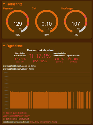

So, folgend noch aktuelle Messungen:
