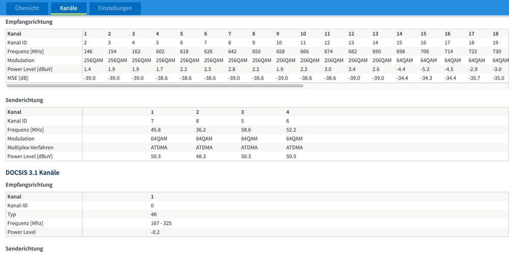

Kann es sein daß die Schwankungen zu stark sind für die online Spiele?
Ich habe es eigentlich bei allen spielen, dass die Gegner ab und zu Ein Stück teleportieren oder es Langsam läuft.
helfen die Screenshots evtl. ?Bildschirmfoto 2019-10-27 um 16.10.38.pngBildschirmfoto 2019-10-27 um 16.10.54.png
pRo-Marco
Hi Marc2581,
auf den ersten Blick sehen die Werte gut aus. Die Pegel im Upstream sind grenzwertig, aber noch in der Norm. Ich schau mir den Anschluss gern an. Schicke mir bitte eine PN mit Deinem Namen, der Anschrift, Dein Geburtsdatum und Deiner Kundennummer und sag mir kurz hier Bescheid, wenn Du die Nachricht versendet hast.
Marco
