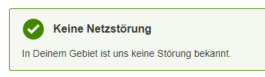

Anscheinend gibt der Rückwegstörer keinen Anlass zur Offenhaltung des Tickets. Zumindest wurde es schon wieder geschlossen, obwohl das Ping-Problem natürlich weiterhin besteht.
Ich verstehe auch nicht, warum laut Ticket immer ein vermeintlicher Technikertermin storniert wurde, welchen ich nie vereinbart habe. Ich wollte lediglich ein Protokoll zur Entstörung meines Anschlusses oder was auch immer genau gemacht werden muss. Stattdessen habe ich nun zwei identische, geschlossene Tickets, ohne dass sich irgendwas tut.
So habe ich ja lediglich die äußerst hilfreiche Information, dass eine Netzstörung vorliegt. Weswegen ich ja überhaupt den Thread aufgemacht habe und bei der Hotline angerufen habe.
Sehr amüsant ist auch diese zeitgleich angezeigte Meldung in der Störungshilfe:
Im Ticket steht ja wortwörtlich, dass mein Anschluss von einer Netzstörung betroffen ist. ![]()
