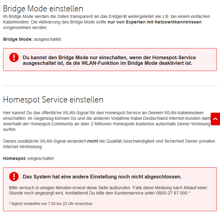

    • Ich wollte den Bridge Mode im Router ausprobieren, dafür muss aber der Homespot deaktiviert sein. Dort gibt es eine Fehlermelung, wenn ich beim Support anrufe sagen die mir aber es steht im System, dass das umgestellt wird und sie können mir nicht weiter helfen.

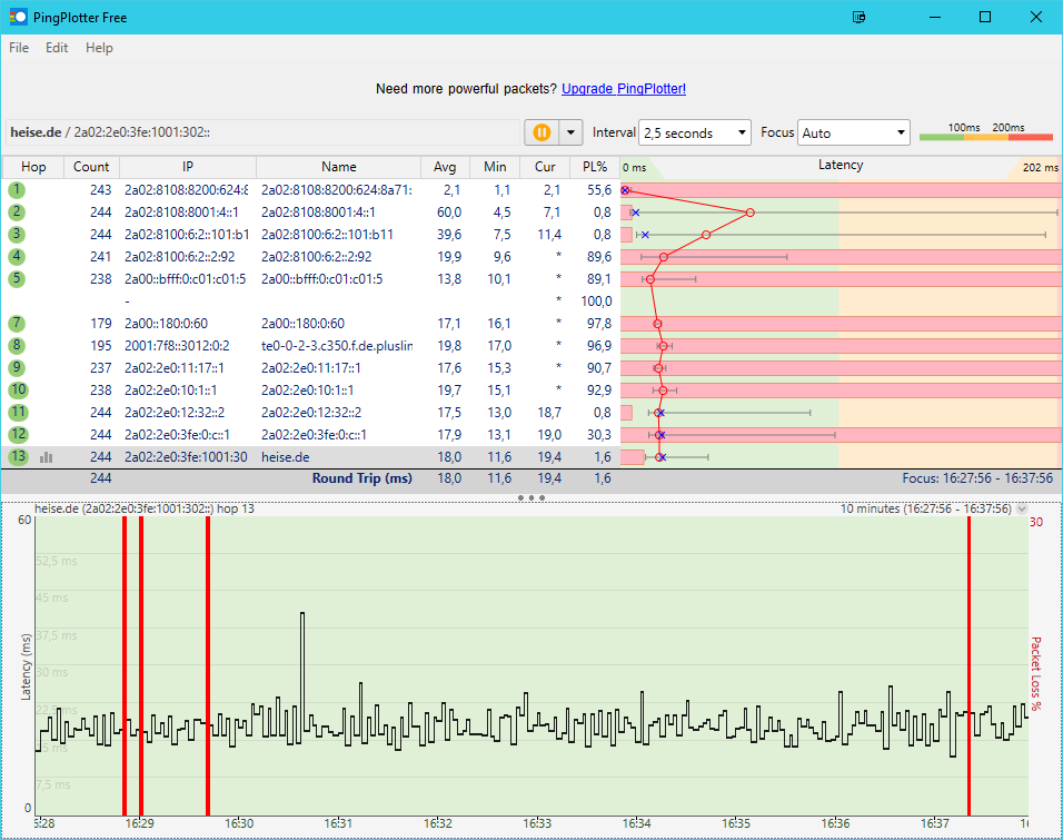

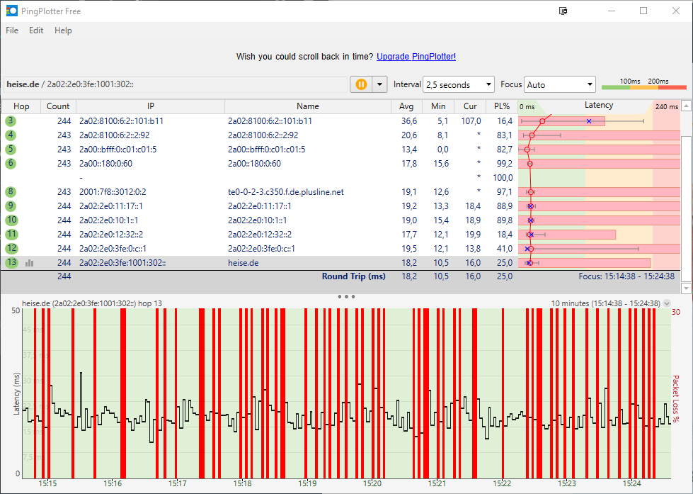

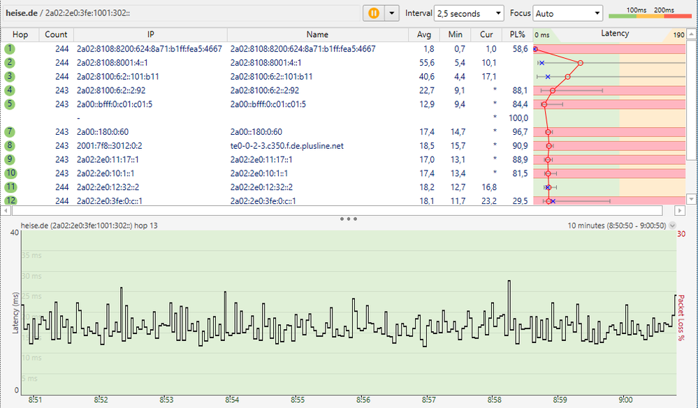

- pingplotter mit Paketverlust
- pingplotter nach Neustart

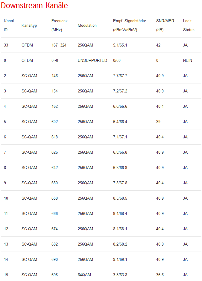

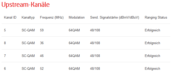

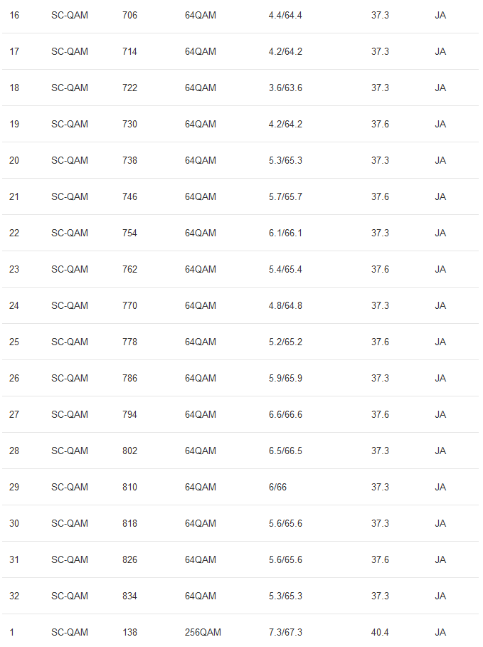

- Signalwerte

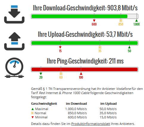

- Speedtest

wie schaut der Plott nach dem Stromreset aus? Sind die Werte identisch, auch wenn Du alle anderen Geräte im Netzwerk vom Modem trennst und WLAN deaktivierst?

vielen Dank für die Antwort 🙂 Das zweite Bild vom Pingplotter zeigt wie es nach dem Neustart aussieht, ob der über SW oder HW oder Werksreset passiert hat bisher keinen unterschied gemacht. Das Problem ist immer kurzfristig gelöst, kommt aber irgendwann wieder.
Ich habe heute als es wieder anfing alle anderen LAN Geräte entfernt und das WLAN ausgemacht, direkt danach waren die Probleme weg. Ich werde das morgen noch einmal über einen längeren Zeitraum ausprobieren und das dann nochmal posten.
Bzgl. dem Hotspot habe ich Anfang April den Tarif gewechselt, ich hoffe mal es liegt nicht daran. Die Hotspot-Fehlermeldung wird weiterhin angezeigt.

Hier noch einmal aktuelle Werte mit deaktiviertem WLAN und ein LAN Geräten (oben) und zwei (unten).
WLAN scheint keinen Einfluss zuhaben.
Der Packageloss ist mit einem Gerät wesentlich geringer (ich denke weil es generell weniger Traffic gibt) aber die Latenz weiterhin sehr hoch.

die Leitung sieht super aus. Da kann ich nichts sehen. Ist die Störung dauerhaft oder nur am Abend? Bist Du direkt mit dem Router verbunden oder kommt noch eigene Hardware dahinter?

es tritt leider von morgens bis in die Nacht auf. Ich bin direkt per LAN mit dem Router verbunden (den Bridge Mode konnte ich wegen genanntem Homespot Problem noch nicht testen). Auch keine Switches o.Ä. dazwischen.

der Neustart löst also das Problem kurzzeitig? Kannst Du mir mal einen Pingplotter vor und nach dem Neustart schicken?
Liebe Grüße
Moni
Hallo Moni,
im ersten Post hier die ersten beiden Bilder sind einmal vor und einmal nach dem Neustart.
