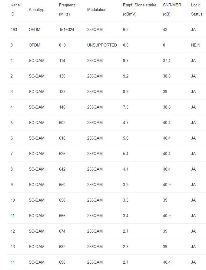

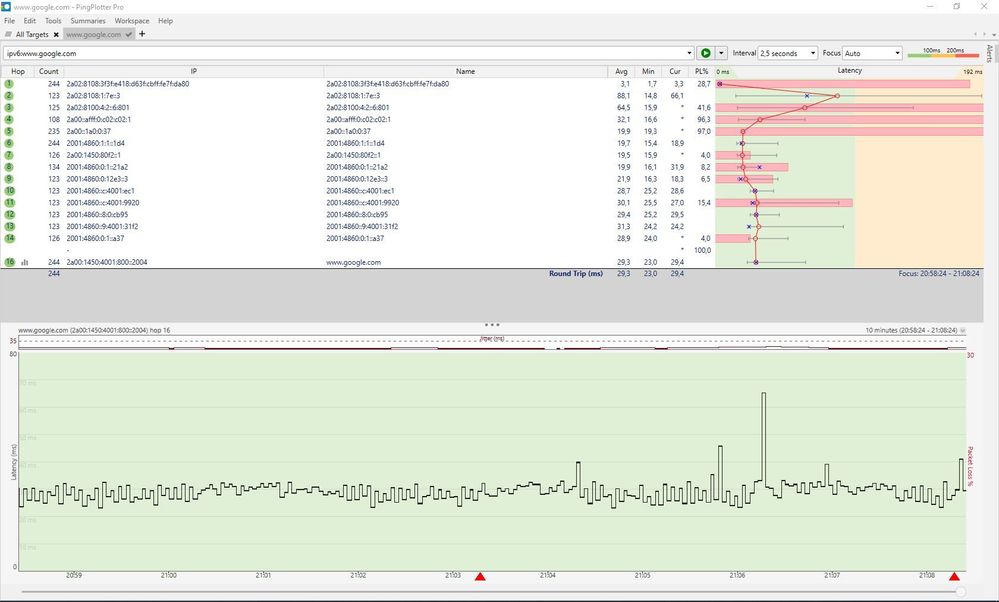

    Hier Bilder vom PingPlotter und dem DOCSIS 3.1 Status:
  • PingPlotter IPV4 AdressePingPlotter IPV4 Adresse
  •  PingPlotter IPV6 AdressePingPlotter IPV6 Adresse

die Leitung sieht gut aus. Merkst Du die Störungen dauerhaft. Bist Du direkt mit dem Router verbunden oder kommt noch eigene Hardware dahinter?

Gestern hatte ich wieder viele paketloss Probleme, kann also nicht mehr so lange dauern bis die Box wieder neustarten sollte.
Habe heute morgen nochmal den Pingplotter auf IPV6 laufen lassen. @Wallace
Auf einer IPV4 Verbindung zu google gabs keine Probleme.

Hier der PingPlott vom Nachmittag: @Wallace
Gegen 20 Uhr starte ich den nächsten. Hoffentlich kann man mit den ergebnissen was anfangen.
