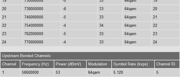

seit ein paar Wochen häufen sich die Ausfälle der Internetverbindung. Heute habe ich mal in die Verwaltung des CH7466CE geschaut und gesehen, dass nur ein Upstreamkanal genutzt wird und dieser auch einen überhöhten Pegel anzeigt. Der Techniker hatte vor zwei Jahren einen Axing BVS 13-69 installiert. Ein Sperrfilter ist nicht vorhanden.
Kann sich das bitte mal jemand von VF ansehen. Muss hier ein Techniker kommen und evtl. den Verstärker gegen einen stärkeren tauschen?

Die Upstream-Kanäle sind plötzlich wieder da und mit deutlich besserem Pegel (-10dB im Vergleich zu heute Vormittag). Wie kann es solche sprünge geben?

heute sind die Upstream-Pegel wieder schlechter geworden (4x 64 qam mit 51 dBmV). Auch im Downstream sind die Pegel bei den Kanälen um 150 MHz ca. 4 dBmV schwächer geworden. Noch kam es zwar zu keinem Abbruch. Aber diese Schwankungen sind noch nicht normal. Die Ausfälle kommen seit ein paar Wochen etwa alle paar Tage vor.
Kann es sein das etwas defekt ist (Verstärker, Modem, ...)?

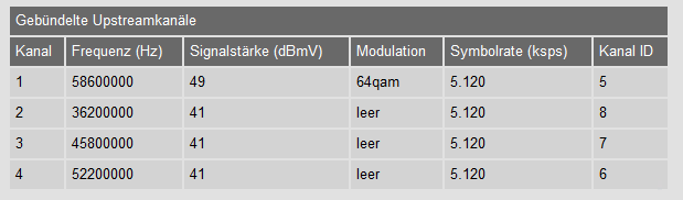

eben gab es wieder einen Abbruch und die Upstream-Kanäle sind bis auf einen weg.
Kann das bitte mal überprüft werden.

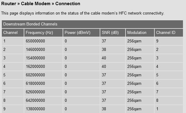

habe heute ein nagelneues Anschlußkabel zwischen Anschlußdose und eurem Kabelmodem angeschlossen.
Die Fehlerrate, gerade auf 154 MHz und 162 MHz sind sofort wieder sehr deutlich gewachsen.
Im Upstream sind auch nur 2 Kanäle 64qam anstatt wie sonst 4 Kanäle 64qam vorhanden.
Die Pegel schwanken wieder um bis zu 10dBmV in unregelmäßigem Abstand.

Ein Speedtest kommt auch nur auf 50 MBit/s Down und 25 MBit/s Up, anstatt 100/50.
Deuten die Daten eher auf den Verstärker oder das Kabelmodem hin?
