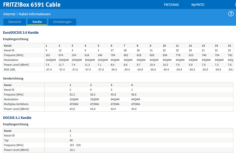

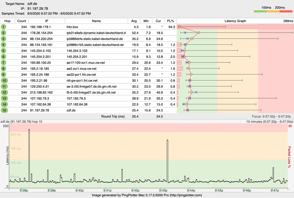

Habe seit einiger Zeit Unterbechungen beim Musik Streamen (Streamer an LAN) und Video Stream (TV ZDF). Liegt das am derzeitigen Paket-Loss Problem?

  • Welcher Fehler tritt auf? (Geschwindigkeit zu gering; Packetloss) Schick dazu auch Screenshots von Speedtests (mit Datum und Uhrzeit) und Tracerts/ Pingplotter-Messungen bei Packetloss oder Ping-Problemen
    Mein Streamer unterbricht häufig bei Playlisten (Tidal Stream, Streamer hängt an LAN). Auch beim TV Stream habe ich häufig Unterbechungen.

    Mindestens seit 19.4.20, aber vermutlich seit Vertragsumstellung (21.3.20) und neuem Router
    Bildschirmfoto 2020-06-05 um 21.56.26.pngSpeedtest Plus: teste Download, Upload & Ping.jpg

Hi Alexander456,
die Leitungswerte sehen soweit gut aus. Starte mal bitte die Fritzbox neu und schau, ob es direkt nach dem Neustart anders aussieht.

Ich würde mal schauen wie es ist, wenn die Probleme auftauchen, du den Router neustartest und dann direkt weiter die selbe Quelle verwendest. Ist es deutlich besser, dann liegt es meist am Packet Loss und Vodafones Unfähigkeit die überlasteten Hardwarepunkte im Kabelnetz zu stärken. Und natürlich meldet sich Vodafone dazu nicht sondern wird dir sagen: Deine Leitung sieht gut aus.
