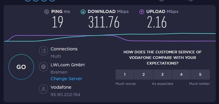

Leider habe ich seit dem deutlich spürbare Verbindungsprobleme. Verschiedene Speedtests, Ookla & breitbandmessung.de, erreichen im Download gerade mal Werte von 300 - 500 Mbit/s, unabhängig von der Tageszeit. Der Upload bricht teilweise komplett auf 0 ein bzw. pausiert.

Hier noch die Kanäle aus der FRITZ!Box:

Sieht auf dem Bild genau so aus wie bei mir.

Hallo SimonKnittel,
Empfangspegel übersteuern auf den unteren Frequenzen sehr stark, was zu dem beschriebenen verhalten führen kann.
Daher möchte ich Dir gerne einen Techniker vorbeischicken, welcher die Leitung neu einpegelt.
