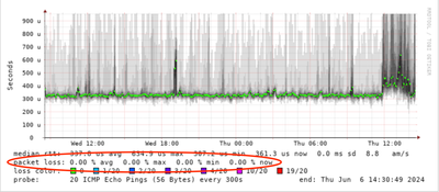

Hier mal ein paar Smokeping-Graphen:
Vodafone NextHop-Gateway :
Google DNS-A:
Google DNS-B:
Heise.de:
Hier noch der Packetloss von Debian Smokeping-Server via LAN zur Fritz-Box (immer 0% Packet Loss):

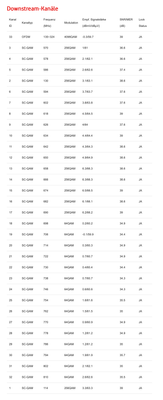

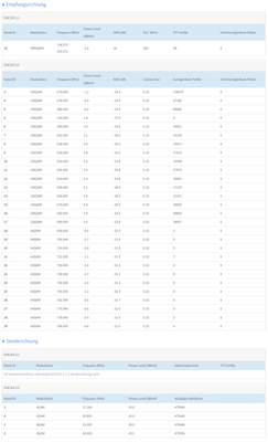

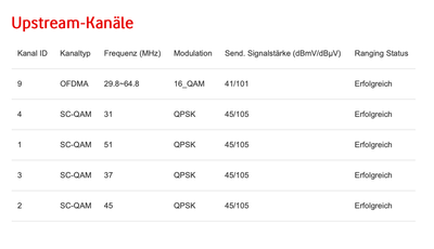

Hier die aktuellen Werte der Kabel-Kanäle:

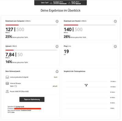

Hier noch das Ergebnis vom Vodafone Speedtest (wie erwartet grottenschlecht. Könnt ihr hier nicht auch den Packetloss mit ausgeben?):
 Euer TOBi meinte, es muss jemand telefonisch zurückrufen.

du hast nen Rückwegstörer, melde diesen deine Sendepegel laufen auf QAM 4 normal sind 64!
Der glubb is a Depp
wenn es mal "nur" ein Rückwegstörer wäre...
die MSE Werte im DS sind ebenfalls nahezu unterirdisch
AtomicMan
Vodafone meldet nun selbst, dass ein Rückwegstörer auf der Leitung ist. Nachdem im DS auch die Performance wesentlich schlechter ist, gehe ich von Nachwirkungen des Hochwassers aus. Vodafone hat in der Parallelstraße vorgestern schon komplett aufgegraben. Sind halt uralte Deutsche Post Leitungen...

Hier die Werte aus dem Arris:
