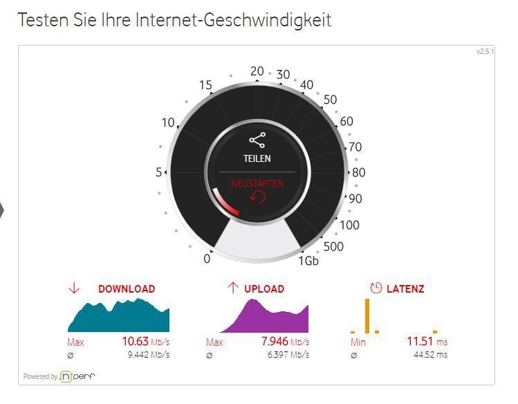

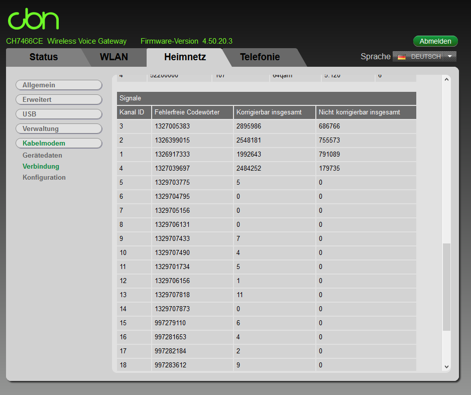

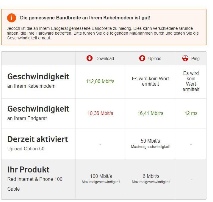

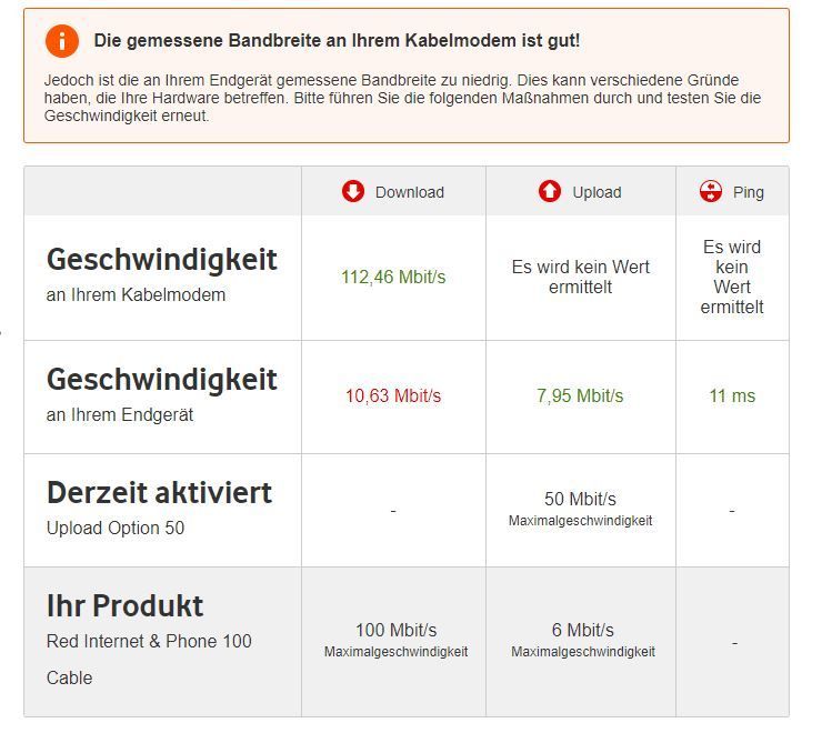

also das gelbe vom Ei ist es immer noch nicht. Gerade in den Abendstunden bricht öfters mal die Geschwindigkeit extrem ein (Rechner mit Gbit Netzwerkkarte ist per LAN-Kabel direkt an eurer Box angeschlossen und schiebt auch problemlos in Gbit Geschwindigkeit die Daten auf mein NAS, daran liegt es also nicht) und das Modem verbindet sich auch öfter mal neu.
Desweiteren heute schon wieder zigtausend nicht korrigierbare Fehler, wieder auf den niedrigeren Frequenzen. Und dabei ist die FritzBox gar nicht mehr im Hause, sondern wird derzeit vorsorglich von AVM ausgetauscht.
Sind denn in der Straße noch ähnliche Störungen bekannt? Einen erneuten Technikerbesuch brauche ich nicht, wenn der wie beim letzten mal abläuft: Messgerät anschließen, nur zeigen wie schön grün doch alles ist und ständig wiederholen,  dass die Leitung in Ordnung ist und es an der FritzBox liegen muss (wo mir AVM meine Vermutung bestätigt hat, dass dies nicht möglich ist, da im LAN-Mode das Modem der FritzBox natürlich komplett deaktiviert ist und keine Fehler produzieren kann).

Überwiegend in den Abendstunden. Gerade zu den Zeiten, wo natürlich alle nach Hause kommen, im Internet unterwegs sind, Netflix schauen & Co.
Mit der FritzBox bestand dieses Problem nicht (evtl. wegen DOCSIS 3.1?).
Die hohen Fehlerraten bauen sich aber willkürlich über den Tag auf.
