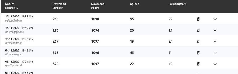

Seit meiner Umstellung auf den Giga Tarif bei Ihnen im April 2020, habe ich nicht die mir zustehenden Leistung erhalten. Ich habe bereits bei meinen anderen Kontaktversuchen mehrere Screenshots etc. der Leistungstests hinzugefügt und mache das nun auch hier.
Wie den Screenshots zu entnehmen ist, habe ich keine 1000 Mbit/s im Download zur Verfügung. Seit Juli hinkt nun auch der Upload hinterher und ich habe keine 50 Mbit/s hier.
Ich habe bereits mehrmals das Gerät neu gestartet.
Auch waren bereits mehrere Male Techniker hier im Haus, welche immer meinten, dass es was an der Software des Routers liegt oder ich mal zu anderen Zeiten die Tests durchführen soll. (Zudem wurde bereits zwei mal der Router ausgetauscht, weil er defekt war.)
Wie Sie an der unten stehenden Tabelle entnehmen können, habe ich dies auch gemacht – ohne Erfolg.

  • Welchen Vertrag hast Du? Internet Gigabit 1000
  • Welches Modem/ Router nutzt Du? FritBox 6591
  • Nutzt Du ein Leih-Gerät von uns oder hast Du ein eigenes Gerät? Leihgerät
  • Welcher Fehler tritt auf? (Geschwindigkeit zu gering; Packetloss) Schick dazu auch Screenshots von Speedtests (mit Datum und Uhrzeit) und Tracerts/ Pingplotter-Messungen bei Packetloss oder Ping-Problemen --> siehe Beitrag von mir
  • Wie ist Dein Endgerät mit dem Modem verbunden? Lan Anschluss (nur das eine Gerät)
  • Welchen Browser verwendest Du normalerweise? Firefox
  • Welches Betriebssystem hast Du auf Deinem Rechner? Windows 10
  • Beginn und Zeitraum der Störung : Seit umstellung von 400 er Vertrag auf Gigabit Leitung (April 2020)
  • Lade dazu noch einen Screenshot von den Signalwerten hoch. Diese findest Du in der Benutzeroberfläche Deines Kabelrouters über 192.168.0.1 bzw. über 192.168.178.1 bei der Fritzbox. --> Hab ein Screenshot gemacht
  • Welche Maßnahmen wurden durch die Störungshotline (erreichbar unter 0800-5266625) durchgeführt? Keine, da angeblich mein Problem --> siehe Beitrag
  • In welchem Bundesland wohnst Du? Hessen

pustekuchen... Siehe meine Daten:Speedtest.JPG

Offensichtlich werden die Einschränkungen durch zu viele Fehler bei der Übertragung über den jeweiligen Kanal verursacht. Wir schauen es uns gern genauer an. Dafür benötigen wir Deine Kundennummer, Anschrift und Dein Geburtsdatum per Privatnachricht.
