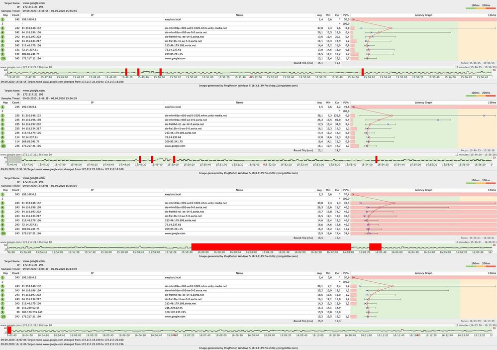

Hallo zusammen,
Ich habe immer wieder Packet Loss im Online-Gaming. (z.B. CoD) und massive Latenzschwankungen (Zocken & Homeoffice), was mich mittlerweile nervt! Ich hatte mich so auf die 1000er Leitung gefreut.
Der PC steckt per Ethernet am Arris TouchstoneTG3442DE
Im Anhang habe ich Fotos von Pingplotter angehängt und einen Speedtest.
Mein aktueller Vertrag ist "Giga Cablemax 1000"
Es wäre super, wenn mir jemand von euch weiterhelfen könnte. Ich bin hier nämlich am verzweifeln.
Es ist nicht nur beim online zocken blöd, sondern auch bei Homeoffice streams/Besprechungen per Videochat.

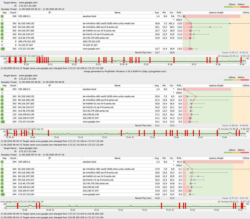

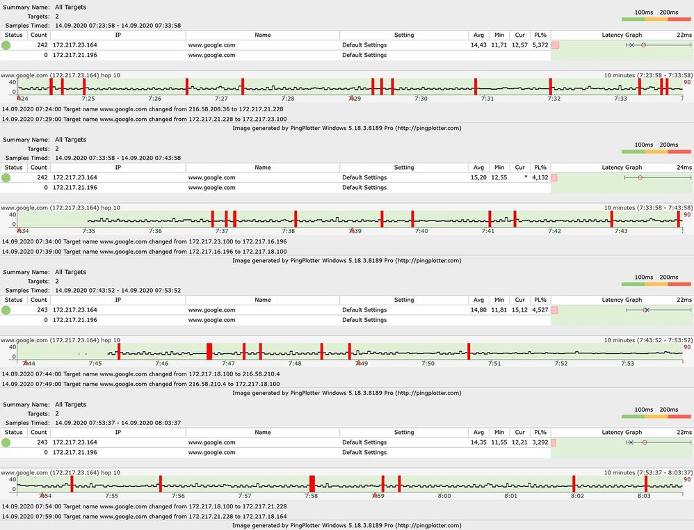

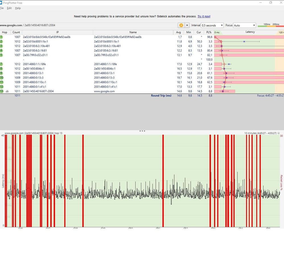

Hier noch die Plots vom 09.09. / 11.09. und 14.09. (heute). 09.09.202009.09.202011.09.202011.09.202014.09.2020 (heute)14.09.2020 (heute)

Hi jsmith,
ja das scheint exakt das selbe Problem zu sein. Ich weiß einfach nicht was ich noch tun soll, das einzigste was hilft ist regelmäßig den router neuzustarten, damit ich 30-60 min keine laggs mehr habe.
die pings springen von 30ms auf 200 ms und ne sekunde später wieder auf 30ms.
Ich hoffe mal das uns jemand mit dem Problem helfen kann.
