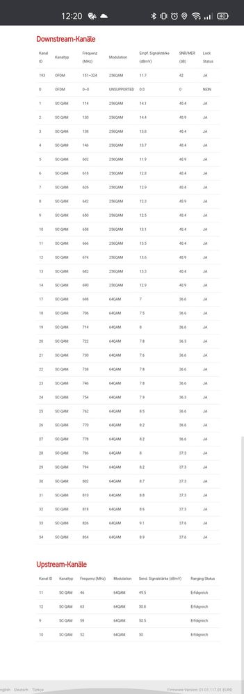

Lade dazu noch einen Screenshot von den Signalwerten hoch.

Nach dem Telefonat, bei dem wenigstens jemand dran war der so klang als hätte er technisches Verständnis, habe ich dann eine neue Station zugeschickt bekommen. Was bei der Neuen auffällt ist folgendes: Die Signalstärke ist nicht mehr durch einen "Default"-Wert dargestellt sondern durch richtige Werte:
Ich werde jetzt mal beobachten ob die Neustarts wieder auftreten.

2. Schaut euch die Signalstärken an, bei mir war es der Fall das die Werte alle einfach nur Standardwerte waren, da der Router defekt war. Ein Beispiel dafür seht ihr im Threadverlauf.
- Sollte dies der Fall sein lasst euren Router tauschen oder kauft einen neuen wenn es euren eigenen Router betrifft aber den von Vodafone nicht.
