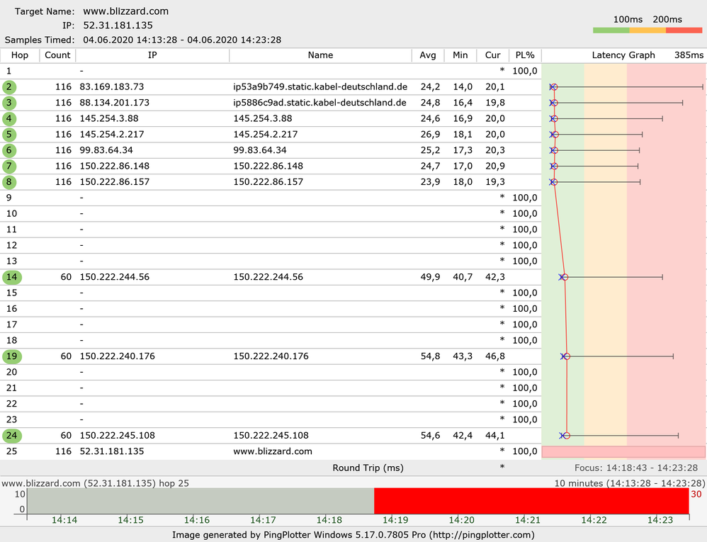

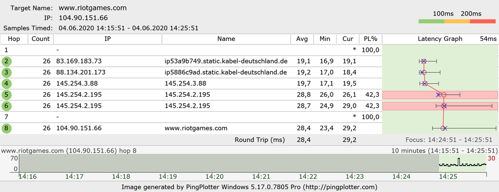

am 11.06.2020 08:57
Hallo Querformat,
an dem Pingplotter ist alles in Ordnung. Alle Anfragen kommen am Ziel an.

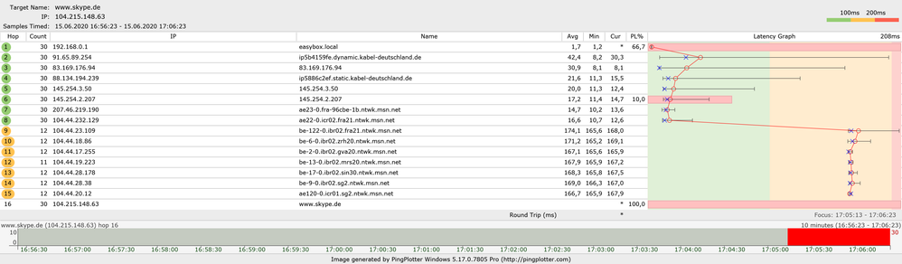

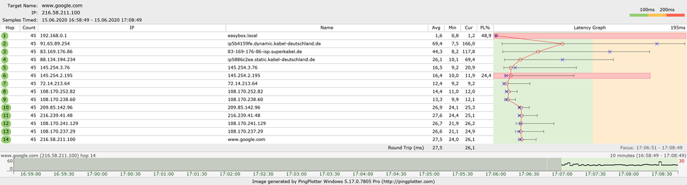

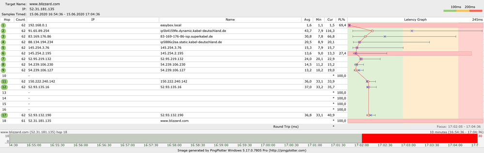

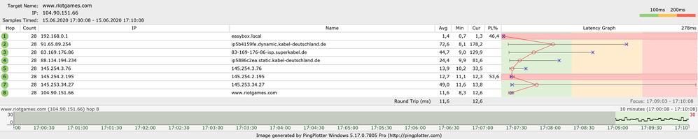

am 15.06.2020 17:21
Hallo, aktuelle Pingplotter, hab den pc direkt über lan an der Station, Kabel cat5e von euch. Ping Plotter intervall 2,5sec.
Voicechat habe ich testen können, das Problem mit den zurzen aussetzern oder timeouts besteht weiterhin, tritt aber gefühlt seltener auf.
Lg Boris
am 17.06.2020 08:12
Hallo Querformat,
auch bei diesen Pingplottern ist am Ziel alles schick.
Die Timeouts allerdings am Anschluss sind leicht erhöht. Das sollte sich mal ein Techniker vor Ort anschauen. Wäre das in Ordnung und kommt der Kollege mit Dir an die Hausanlage?
