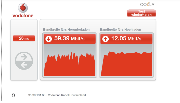

LAN Notebook
Was das drahtlose Netzwerk betrifft, war die Unternehmung leider nicht ganz so erfolgreich. In unmittelbarer Nähe des Routers (Abstand < 50cm) kommen dann noch knappe 60 Mbit/s an.
In der Mitte des Flures, also zwischen Router und Arbeitszimmer, habe ich einen Signalverstärker installiert und komme im Arbeitszimmer (und darauf kommt es an) leider nur noch auf 25 Mbit/s. Dies gilt für Festrechner und Xbox.
Ist es möglich, dass aufgrund der Wegstrecke so viel Geschwindigkeit verloren geht oder ist es denkbar, dass das WLAN Modul auch in diesem Router nicht ordnungsgemäß funktioniert? Der Upload ist kurioserweise durchgehend in Ordnung. Ich finde abgefahren, dass direkt neben dem Router schon fast 75% weniger Geschwindigkeit ankommt.
Soll ich mal den Kanal wechseln oder nochmal die Signalwerte des Modems senden?
Ich sage ausdrücklich schon mal danke dafür, dass die Geschwindigkeit via LAN absolut super ist, würde mich aber freuen, wenn man unser WLAN noch beschleunigen könnte.
Erneute Grüße,
Snecke
am 11.09.2018 18:37
Hallo snecke,
schön, dass Du zumindest beim LAN eine deutliche Verbesserung feststellen kannst :). Das Compal kann maximal mit dem WLAN-Standard 802.11n 1x1 umgehen, bei diesem sind Netto-Übertragungsraten von 60 MBit/s leider schon das höchste der Gefühle :/. Du kannst natürlich trotzdem schauen, ob Du da mit einem anderen WLAN-Kanal noch etwas mehr rausbekommst.
