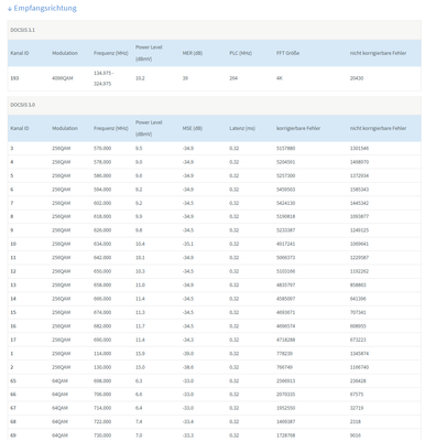

Poste mal ein Screenshot der Signalwerte des Routers. Bitte dazu kein Smartphone verwenden.
Um sich die Signalwerte anzeigen zu lassen, gehe zu Internet - Kabel Informationen -Kanäle
Gruß Kurt
Hier die Werte in Empfangsrichtung
und der rest sowie die Werte in Senderichtung

Einige MSE Werte sind niedrig. Zwei US-Kanäle laufen nur auf 16QAM, was auf ein Problem im Rückweg hindeuten könnte.

Für die Behebung der niedrigen MSE Werte muss ein Techniker vorbeikommen.
