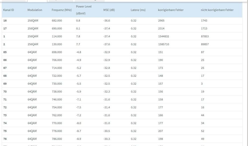

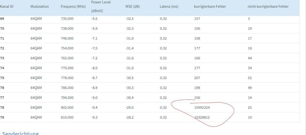

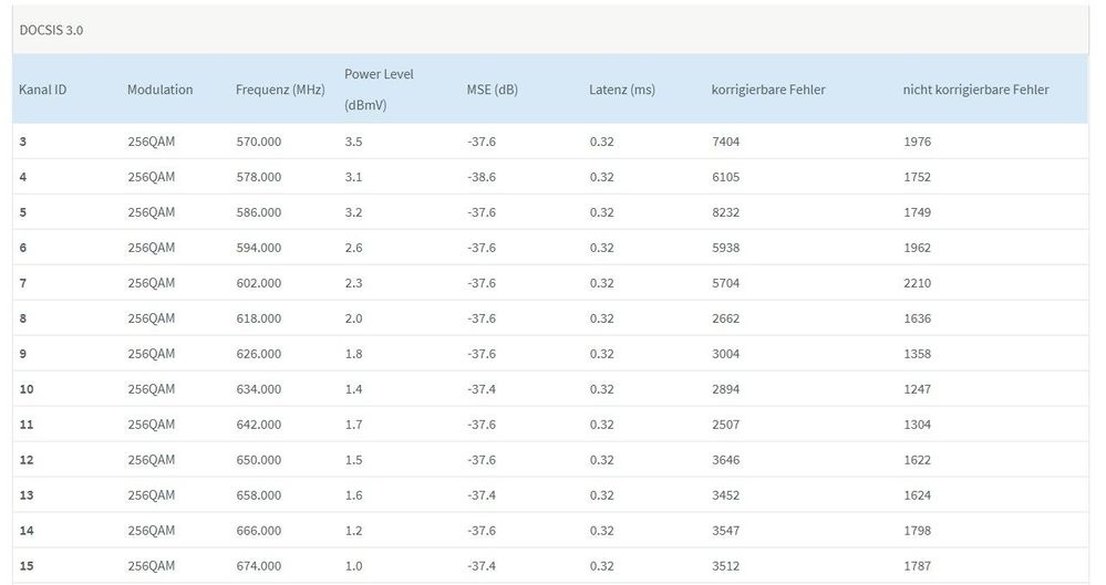

Woran liegt es . Ich habe Monate lang konstant Störungen und das wirklich jeden Tag . Es gibt momente wo man nichts mit anfangen kann . Alles lädt so unendlich lang ..  Bei der Frequenz 114.000 , 130.000 und 802.000 , 810.000 sind enorme Werte zu sehen . Habe eine FRITZ!Box 6591 und 1000er Leitung .

Das schaut nach einer LTE Einstrahlung aus. Die MSE Werte sind für die 64QAM Kanäle aber alle niedrig.
Gruß Kurt
reneromann

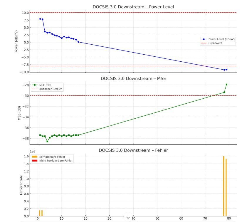

Der Verstärker ist falsch eingestellt -- die Schieflage des Signals viel zu hoch.
Da muss ein Techniker kommen und das System neu einpegeln.
@Paketverlust
Bitte bei den Diagrammen immer die Frequenz nutzen und NICHT die Kanal-IDs...
