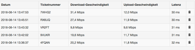

Wir haben zunächst nur mit WLAN gemessen und wurde deshalb vom telefonischen Kundendienst zunächst zurück gewiesen. (DL 10-15 kbit/s)
Es wurde dennoch das Ticket *** aufgemacht und Tage später erledigt. Eine Änderung ist leider nicht eingetreten.
Zwischenzeitlich habe ich via Kabel am Router selbst gemessen und kam auf Ergebnisse von 20-30 kbit/s im Download. Das WLAN habe ich nunmehr mit Signalverstärkern aufgerüstet und komme jetzt auf identische Werte.

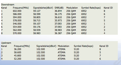

Mit der Signalstärke ist also alles in Ordnung, ja? Also ich bin Laie, aber 59 im Downstream ist niedriger als 102 im Upstream und der Upstream funktioniert.

Aktuell ist ein Signalverstärker im Betrieb: Seit dem sind die Geschwindigkeiten bei WLAN/LAN annähernd identisch. (Im Bereich von 15-30 kbit/s)

jap, die Werte sind in Ordnung. Mehr ist nicht gleich besser. Die Werte müssen in einem bestimmten Bereich liegen und das tun sie. Belies Dich gern dazu, musst Du aber nicht ![]()
