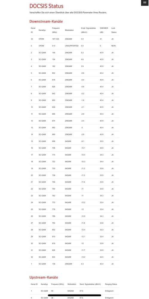

Poste mal ein Screenshot deiner Signalwerte.
Um sich die Signalwerte anzeigen zu lassen, gehst du wie folgt vor, Benutzeroberfläche öffnen: Menü > Modem > Status > Verbindung: Down und Upstreamkanäle.
Gruß Kurt
Sind einige QAM64 DS Kanäle SNR mäßig außerhalb der Toleranz.

Moin Kurt,
habe mir jetzt ein SAT Kabel, 135db mit vergoldeten Steckern, selber Hersteller wie dein Link, bestellt und angeschlossen. Werde das mit den Neustarts im Auge behalten. Anbei die neuen Werte, vielleicht kannst du anhand dieser ja schon eine Einschätzung auf Besserung treffen. 602A7022-DCA1-4BD6-9CBF-6B1C45582AD6.jpeg
