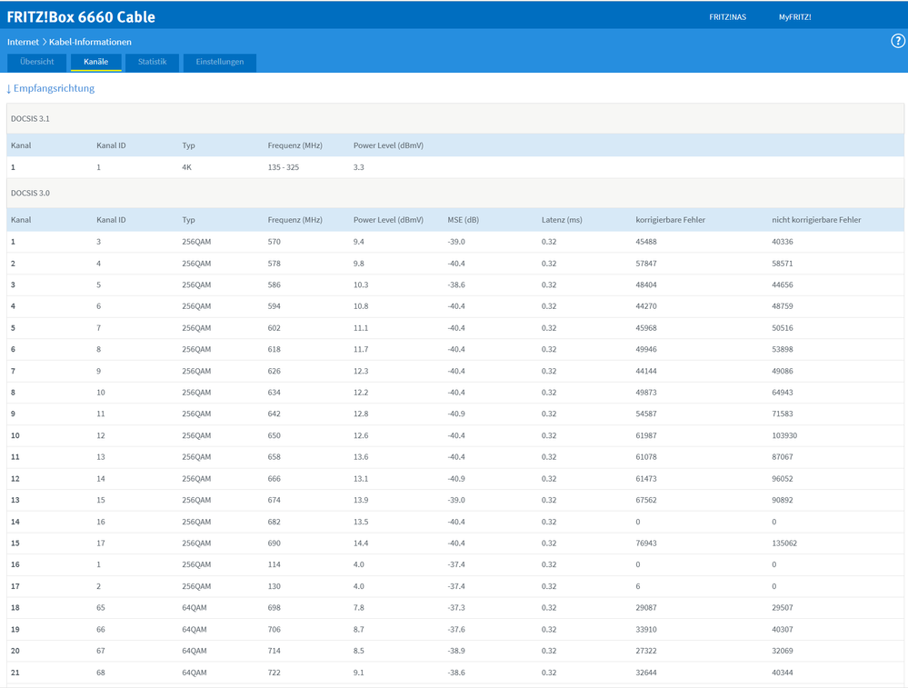

habe sporadisch von 2 x täglich bis alle 2 Wochen Internetausfälle, mal startet die Fritzbox von alleine neu, mal muss ich manuell neu starten, damit die Verbindung wieder funktioniert. Habe einen CableMax 1000 Tarif.
Anbei die Signalpegel und Fehlermengen. Muss der Verstärker eingestellt, die Leitungen überprüft oder die Box ausgetauscht werden?
Vielen Dank für eure Hilfe
8 Antworten 8
Kurtler
Bei dir liegt ein Rückwegstörer vor. Dieser muss erst gefunden und beseitigt werden. Ich würde das mal der Hotline melden.
Gruß Kurt

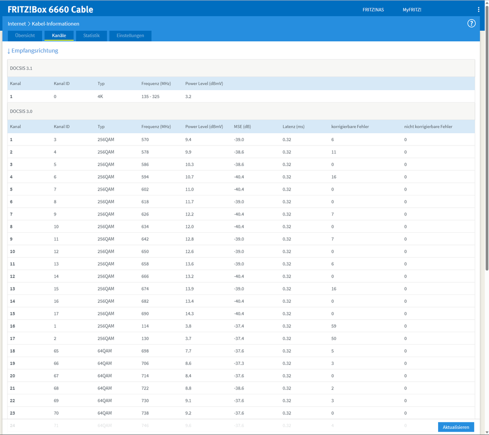

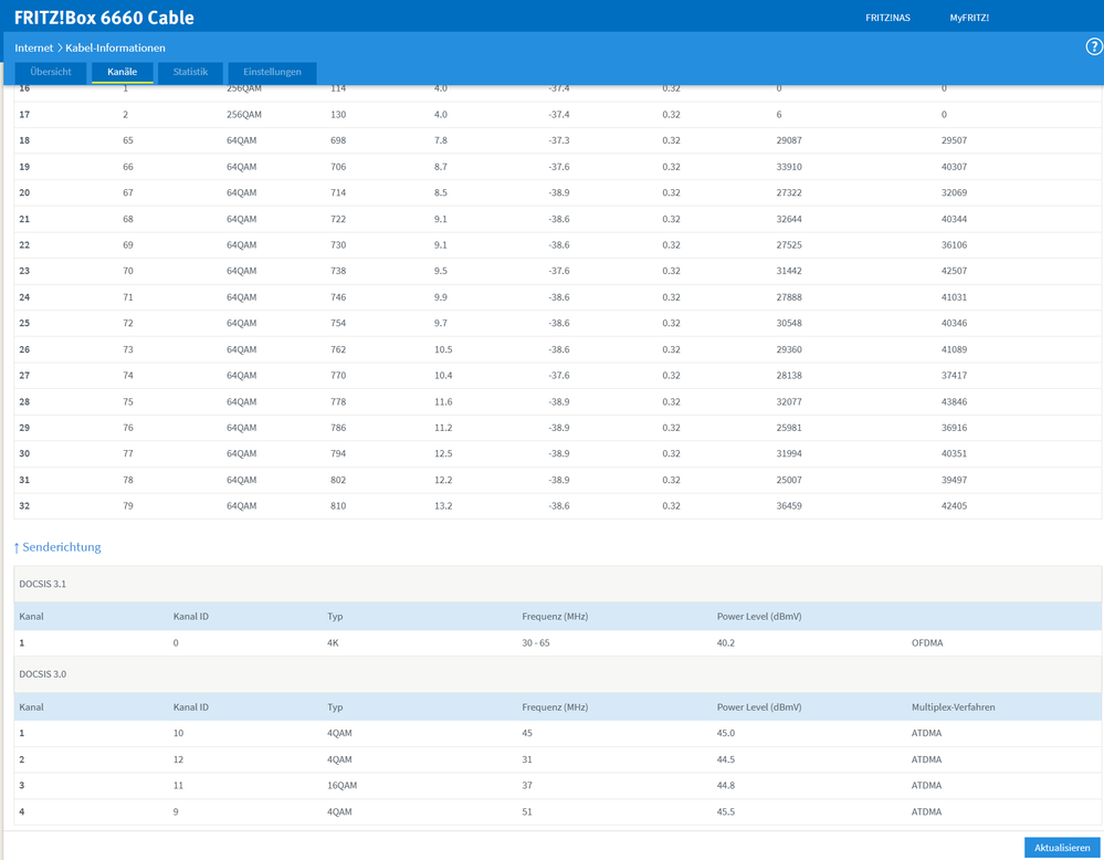

Ich zeige nochmal die Werte nach dem Rücksetzen auf Werkseinstellungen. Habe jetzt keine 'nicht korrigierbare Fehler' mehr und deutlich weniger 'behebbare Fehler'.
Würden bei einem Rückwegstörer die Fehlerraten ansteigen?
Außer dem Reset habe ich nichts Wesentliches verändert, nur das Telefon Gigaset DX800 A einen guten Meter weiter weggestellt. Die Hotline schien nicht bereit einen Techniker zu schicken, da sie keinen Verdacht auf einen Rückwegstörer haben...
