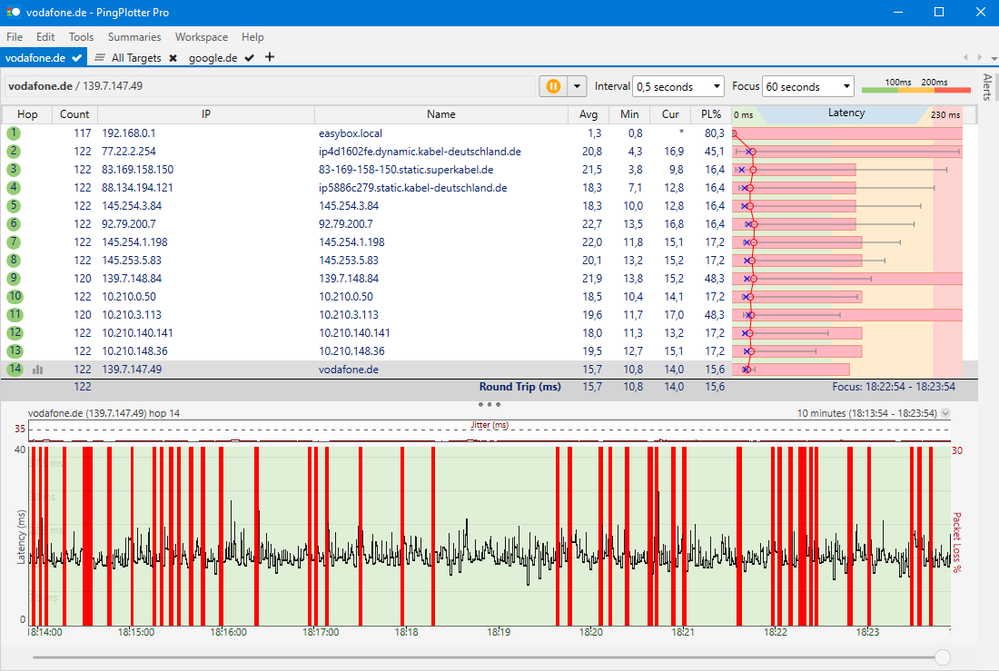

ich habe seit Ende Februar mit massiven Internetstörungen zu kämpfen.
Diese bestehen aus starkem Paketverlust, was sich in Lags bei Onlinegames und Verbindungsabbrüche und einer sehr schlechte Gesprächqualität bspw. bei Skype und WhatsApp-Calls wiederspiegelt.

--> Packetloss, kurze Verbindungsabbrüche (Bilder von Pinglpotter sind unten angehängt)

Paketverlust Vodafone-Server
Paketverlust Google-Server

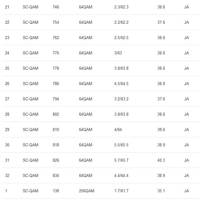

Downstream 1
Downstream 2
Upstream

Letzte Woche waren an zwei Tagen Techniker da. Die konnten mit dem Messgerät eine massive Rükkanalstörung messen. Diese Störmeldung wurde auch an Vodafone weitergeleitet inklusive Screenshots und den Messdaten.
Ich habe per SMS die Meldung bekommen, dass der Auftrag erledigt ist, allerdings wurde das Problem bisher nicht behoben.
Die Techniker meinten, dass es auch mehrere Wochen dauern kann, bis die Ursache für die Rückkanalstörung gefunden und behoben wird.
