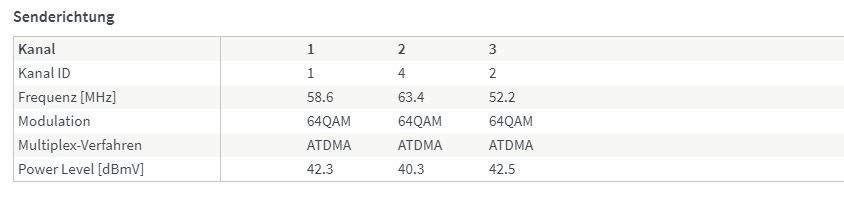

Zu früh gefreut; gerade hatte ich wieder schlechte Uploadwerte im Homeoffice / MS Teams und habe direkt in der Fritzbox nachgeschaut und leider wieder nur 3 Upload Kanäle gehabt. Siehe Screenshot.
Könnt Ihr das nachvollziehen?

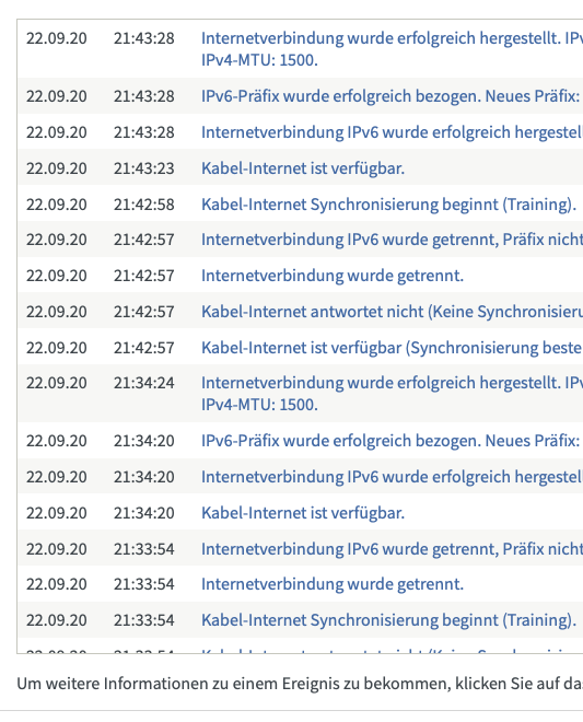

Gestern Abend hatte ich wieder 2 Verbindungsabbrüche. Details siehe Screenshot.
Die Anzahl der Upload Kanäle wechselt im Moment immer mal wieder zwischen 3 und 4.
So richtig in Ordnung, ist es also noch nicht.

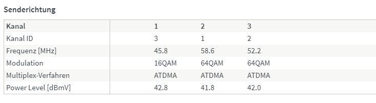

Jetzt gehen die QAM Werte im Upload auch wieder nach unten. Keine 64 mehr. Siehe Screenshot.
Hi OliverS79,
ich habe das mal zur Prüfung an unsere Fachabteilung weiter gegeben. ich vermute hier einen Störer. Die Kollegen leiten die weiteren Schritte in die Wege.
