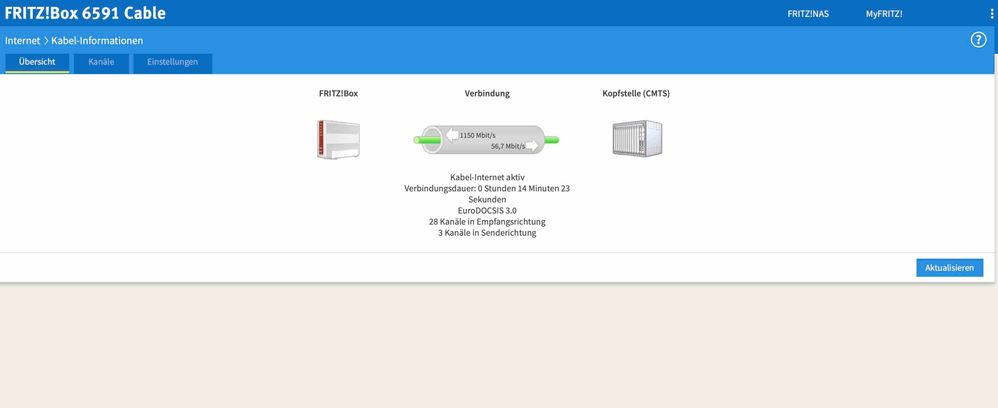

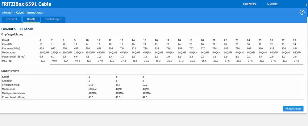

Hier ein Beispiel wenn ich nur 1 Upstream Kabal habe.
Bei dir liegt ein Rückwegstörer vor.
Gruß Kurt
