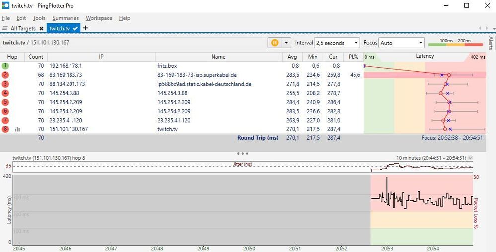

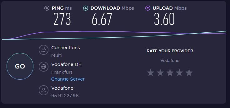

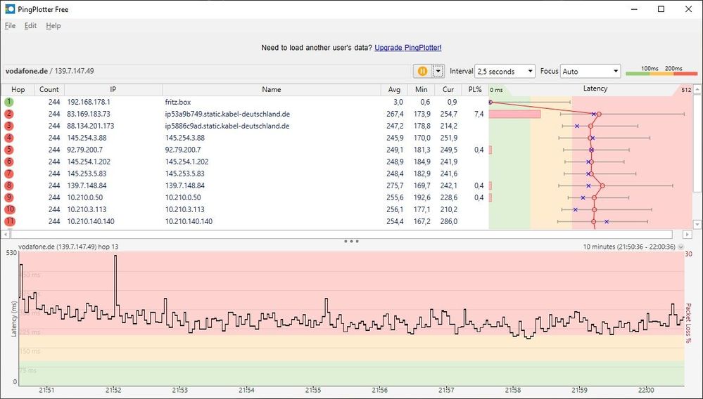

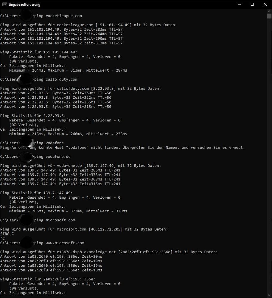

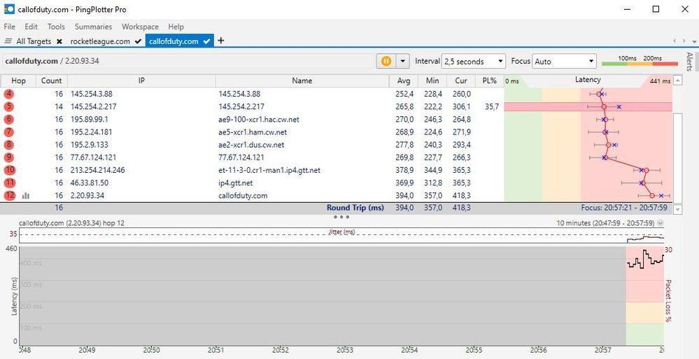

seit ungefähr mitte März treten zum Abend hin starke Pingprobleme auf, welches das online Spielen unmöglich macht. Die Internetgeschwindigkeit bricht teilweise auch ein. Oftmals steigt der Ping zur Primetime an, also um 20:15. Manchmal auch schon ab 19 Uhr. Der Ping bleibt dann zwischen 200 und 400, siehe Screenshots. Ich habe den Kundendienst schon telefonisch über das Problem kontaktiert. Das war am 30. April, bis heute haben wir keine Informationen erhalten und es hat sich auch kein Techniker gemeldet. Deswegen schreibe ich jetzt in das Forum und hoffe dass das Problem bald behoben wird.

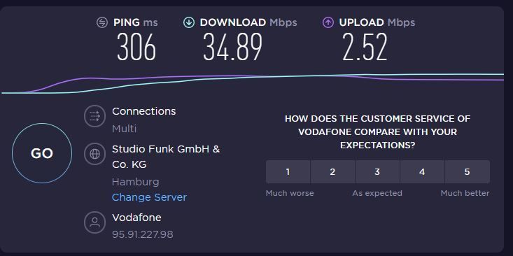

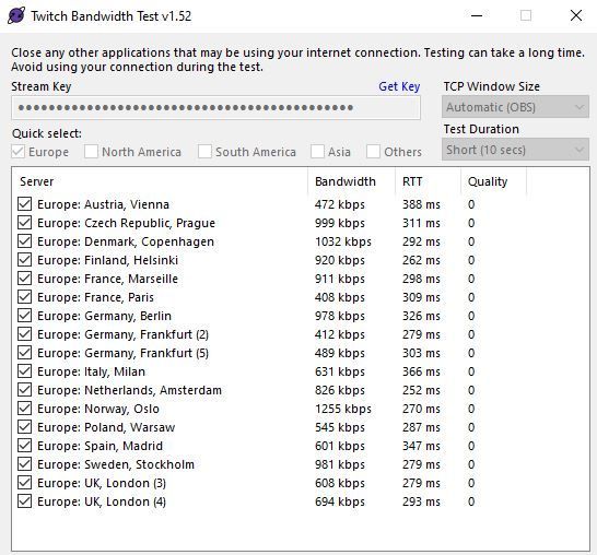

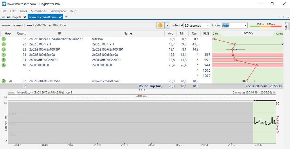

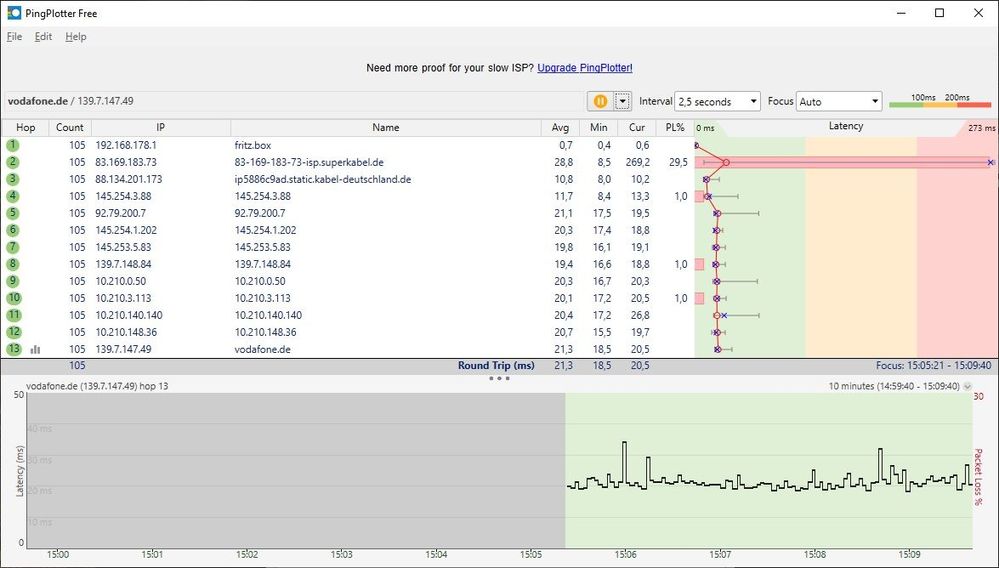

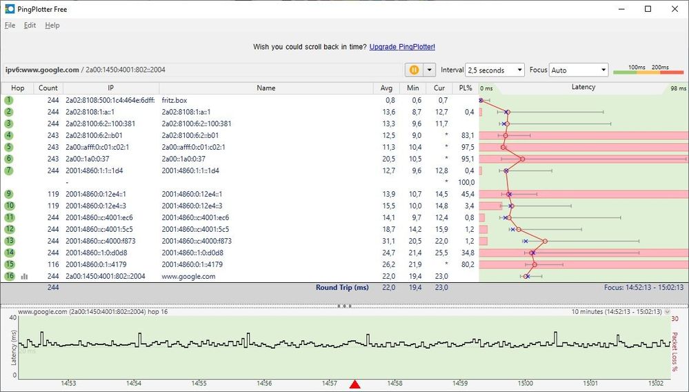

  • Hier ein Pingtest zu twitch.tv, Rocket League, Call of Duty und microsoft ipv6

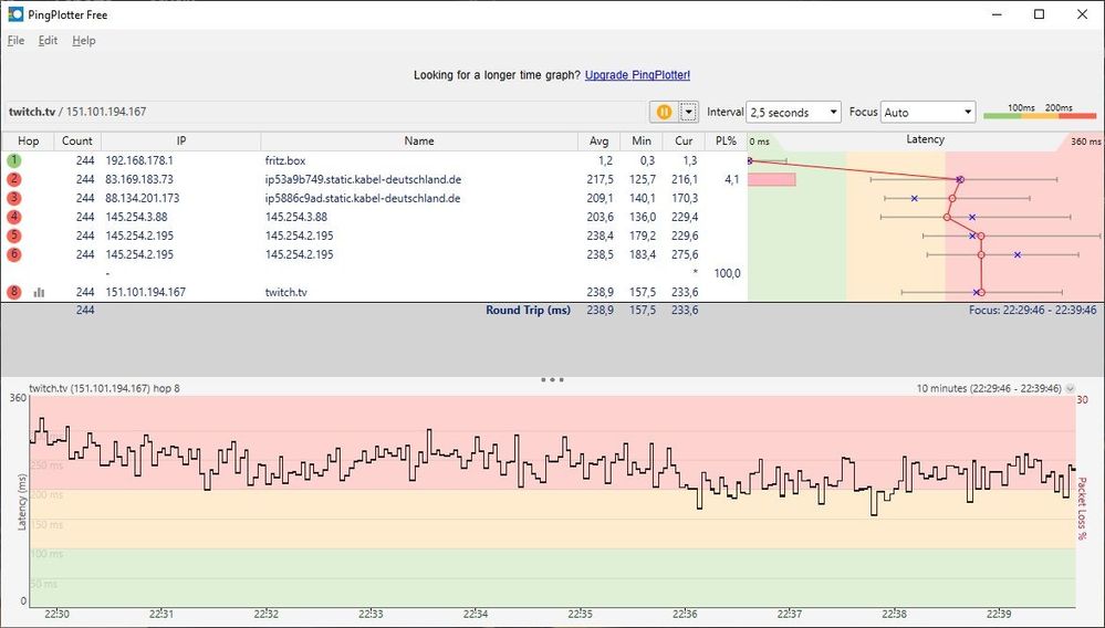

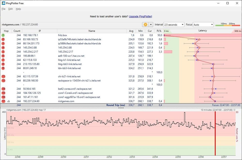

Ping Plotter
Mehr anzeigen
plotter_amazon.JPGplotter_cod.JPGplotter_microJPG.JPGplotter_RL.JPGplotter_twitch.JPG

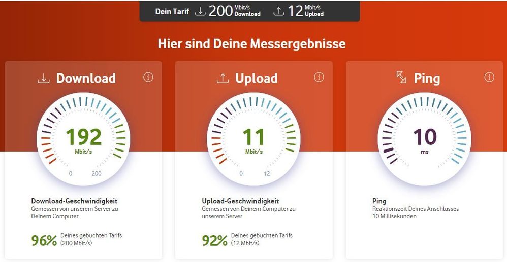

Mir ist aufgefallen das ipv6 Verbindungen scheinbar Stabil sind. ipv4 jedoch überhaupt nicht. Das sieht man bei dem Speedtest über die Vodafone Homepage. Über Speedtest.net wird ipv4 genutzt und die Internet-Verbindung ist stark unter der Leistung, welche es eigentlich haben sollte.

- Mach dazu bitte auch noch je zwei Tracerts oder Pingplottermessungen zu unterschiedlichen Zielen und unterschiedlichen Zeiten, einmal dann wenn es läuft und dann wenn der Ping schlecht ist.

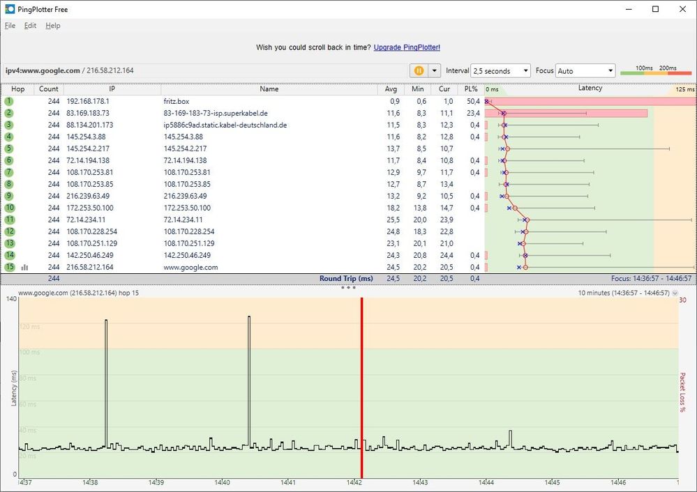

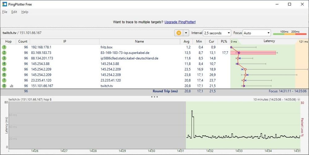

Tracerout/Pingplotter von heute (05.06.2020) zwischen 14 und 15 Uhr.
Die schlechten Werte/Messungen sind im ersten Post enthalten. Diese haben sich bissher nicht verbessert in den Abendstunden.
Mehr anzeigen
Tracerout/Pingplotter von heute (06.06.2020) zwischen 22 und 23 Uhr.
Mehr anzeigen
