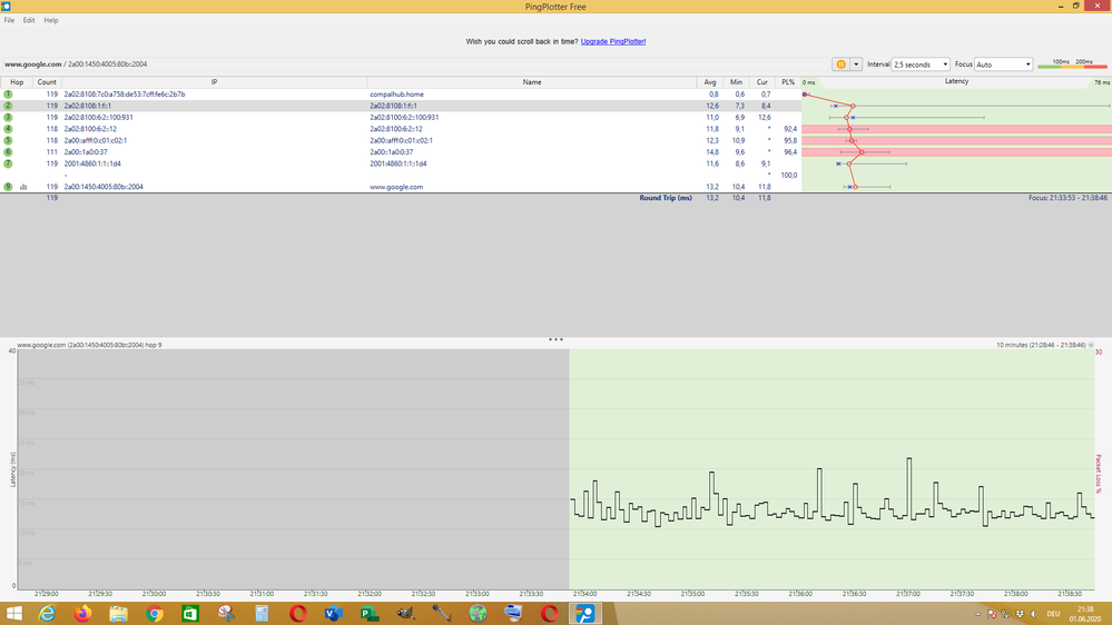

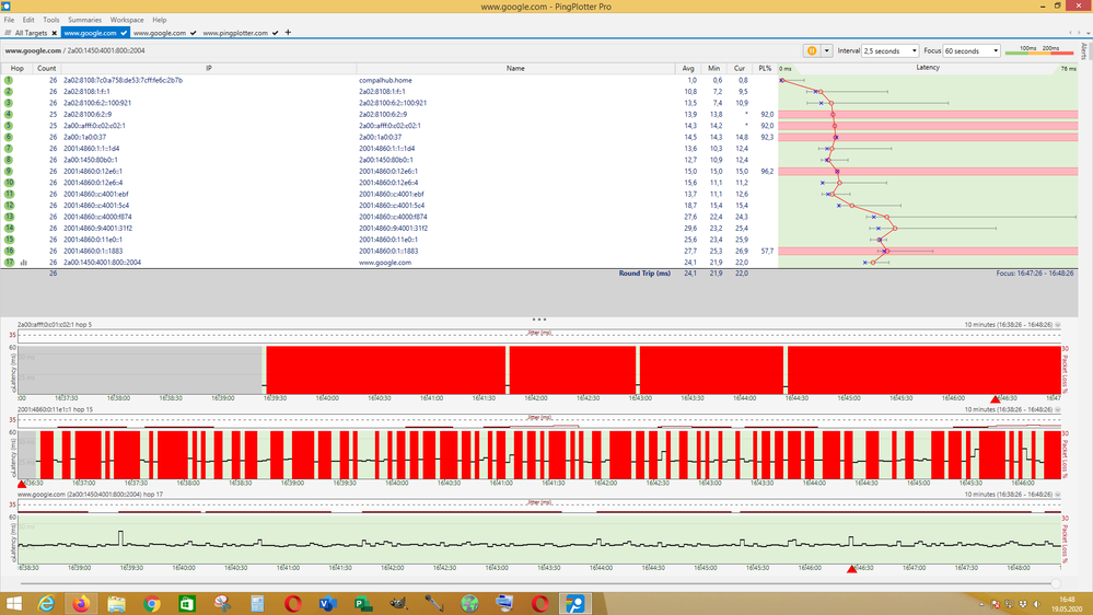

Guten Tag, ich habe folgendes Problem und hoffe hier Hilfe zu finden. Mit zunehmender Uhrzeit wird die Verbindung abends sehr schlecht. Die Geschwindigkeit geht runter, der Ping geht hoch und Packetloss nimmt zu.
  • Welchen Vertrag hast Du? Red Internet & Phone 100
  • Welches Modem/ Router nutzt Du? CBN CH6640E
  • Nutzt Du ein Leih-Gerät von uns oder hast Du ein eigenes Gerät? Leihgerät
  • Welcher Fehler tritt auf? Geschwindigkeit zu gering; Packetloss, Hoher Ping, tritt vor allem abends auf
  • Wie ist Dein Endgerät mit dem Modem verbunden? LAN
  • Welchen Browser verwendest Du normalerweise? (Firefox, Problem tritt jedoch bei allen Browsern und anderen Programmen sowie bei anderen Endgeräten auf.
  • Welches Betriebssystem hast Du auf Deinem Rechner? Windows 8.1 ANdroid, iOS
  • Beginn und Zeitraum der Störung Seit einigen WOchen, vor allem Abends
  • Welche Maßnahmen wurden durch die Störungshotline (erreichbar unter 0800-5266625) durchgeführt? Noch keine
  • In welchem Bundesland wohnst Du? Schleswig-Holstein

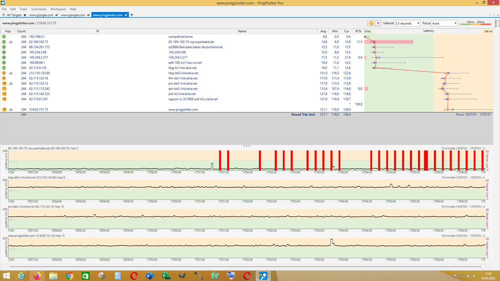

Verbindungsstatus RouterVerbindungsstatus RouterVor RouterneustartVor RouterneustartVor RouterneustartVor Routerneustart
Testweise den Router neugestartet
Nach Routerneustart 1/2Nach Routerneustart 1/2Nach Routerneustart 2/2Nach Routerneustart 2/2

hier kommt es zu einer zu hohen Last auf der Leitung. Die Ausbauarbeiten laufen schon.
Leider haben wir noch keine Infos, wie lange es noch dauern wird.

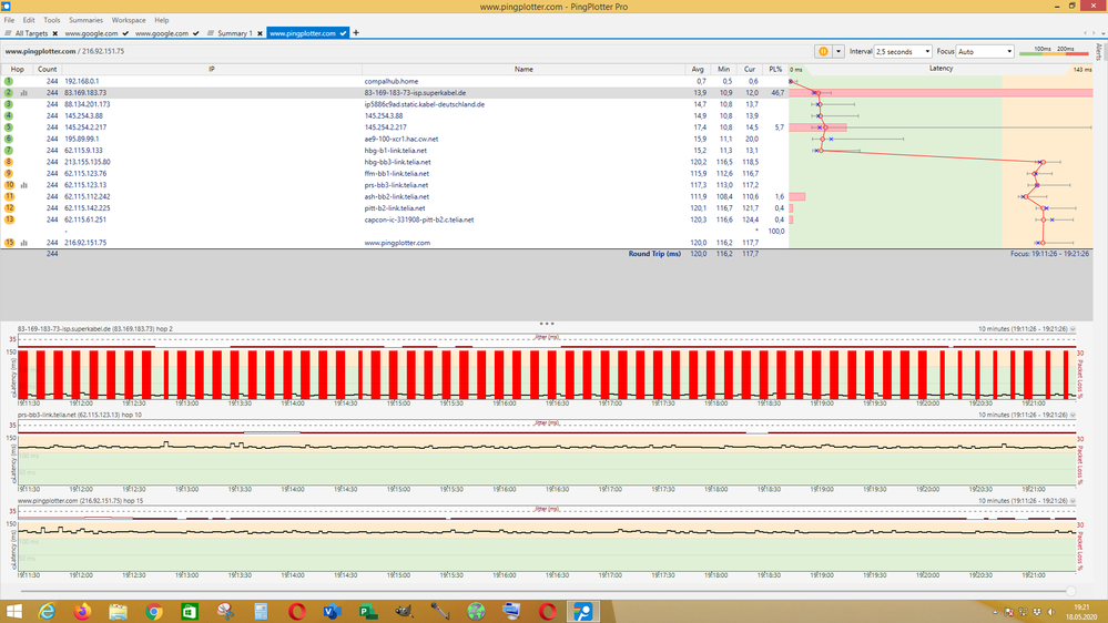

leider besteht das Problem weiterhin.
Anbei ein paar Screenshots von heute Abend.
Gruß Jan
Die Pingprobleme scheinen tatsächlich vorallem bei ipv4 aufzutreten. GoogleGoogleipv4ipv4ipv6ipv6
