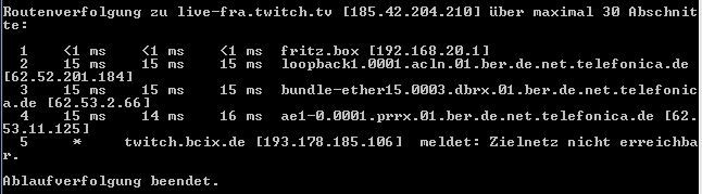

Um einen Vergleich zu haben, ließ ich mir noch tracert und Ergebnisse vom Twitch Test von meinem Bruder zusenden (er hat bei O2 VDSL mit 50/10 Speed).
Offenbar geht der tracert im letzten Hop über den Server "twitch.bcix.de". Könnte Vodafone auch über diesen Server routen?! Auch beim Twitch Test hat er ein viel besseres Ergebnis.
Wahrscheinlich muss das Problem aber sowieso erstmal bei mir vor Ort geprüft werden.

Nur weil das o2-Netz über BCIX besser an Twitch angebunden ist, heißt das noch längst nicht, dass es aus dem VF-Netz auch besser wäre, über den BCIX zu gehen.
Zumal ich mir nicht sicher bin, ob VF überhaupt direkt an den BCIX paired - im Zweifel müsste VF hier erst einmal zusätzliche Kapazität bei einem anderen Anbieter anmieten, um überhaupt in Richtung BCIX zu kommen...
Von daher kann man keinesfalls -nur weil es aus dem o2-Netz über den BCIX besser geht- darauf schließen, dass es auch bei VF so ist. Die Telekom ihrerseits (selbst wenn über die gleiche DSL-Leitung) kann wiederum einen anderen Peering-Partner in Richtung Twitch haben - daher merkt man schon, dass der Aufbau des Internets bei Weitem nicht so einfach ist, wie man sich das vorstellt.
