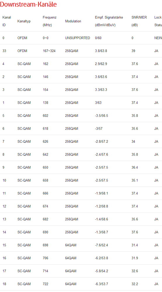

  • Häufig Verbindungseinbrüche, 1.000 Gbit/s gebucht, teilweise kommen nur 10 % an. [Edit: Gerade mal gemessen es werden 2 % meines gebuchten Tarifs erreicht. Frustrierte Smiley
  • Getestet mit Geräten die per LAN angeschlossen sind, LAN-Kabel ausgetauscht, neues Antennenkabel
  • Getestet mit WLAN Geräten
  • Router an / aus usw... 😉 ; zurückgesetzt ; update ; vodafone-leihgerät ausprobiert
In der Fritz Box 6590 Cable auffällig: Eine hohe Anzahl nicht korrigierbarer Fehler auf bestimmten Kanälen (5/27/28). Hat da noch jemand Ideen dazu?1.PNG2.PNG

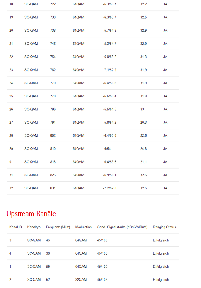

leider sieht man nicht wie das Verhältnis zu den korrekt übertragenen Daten ist. Somit ist diese Anzeige vollkommen unbrauchbar. Sicher ist aber, das das Signal nicht in ausreichender Form anliegt und auf den LTE-Frequenzen 794 und 802 MHz gibt es offensichtlich eine Einstrahlung. Sind die Werte so mit dem Mietmodem identisch? Nicht das Deine Fritz!Box 6590 ein Problem hat.

Hier mal die Daten aus der Vodafone Station:
Also nach mehreren Speedchecks habe ich tatsächlich das Gefühl, es könnte an der FritzBox liegen.
Könnte jemand checken, ob die Werte der VS so i. O. sind? Verlegener Smiley

auch mit dem Leihgerät gibt es LTE-Einstrahlung, welche durch einen Techniker geprüft werden sollte.
Warte hierzu, bis sich ein VF KD Moderator wieder in deinem Thread meldet, und lasse das Leihgerät angeschlossen, sodass dieser die Pegelwerte im System sehen kann.

Auch mit unserem Router sind die LTE-Frequenzen auffällig und das möchte ich mir gern genauer anschauen. Sende mir dazu Deine Kundendaten (Name, Anschrift, Kundennummer, Geburtstag) in einer privaten Nachricht und gib dann hier Bescheid, dass Du die Daten übermittelt hast. Lass bitte auch noch unsere Box angeschlossen.
