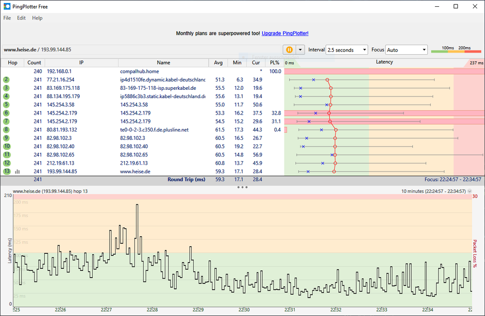

High Ping fast jeden Abend, machmal auch zu anderer Uhrzeit
Wheeler3
Welchen Vertrag hast Du?
    • Red Internet & Phone 50 Cable
  • Welches Modem/ Router nutzt Du?
    • Compal CH7466CE
    • Leih-Gerät
  • Welcher Fehler tritt auf?  Schick dazu auch Screenshots von Speedtests (mit Datum und Uhrzeit) und Tracerts/ Pingplotter-Messungen bei Packetloss oder Ping-Problemen
    • Packetloss und hohe ping spikes, sehr instabile unzuverlässige Verbindung
  • Wie ist Dein Endgerät mit dem Modem verbunden? (LAN; WLAN; zusätzlicher Router; PowerLAN)
    • Über LAN
    • Firefox
  • Welches Betriebssystem hast Du auf Deinem Rechner? (z.B. Windows)
    • Windows 10 1903
  • Beginn und Zeitraum der Störung (z.B: seit Anfang April; nur am Abend)
    • Das erste Mal aufgefallen ist mir das Problem im Oktober und besteht bis heute. Abends ist es am schlimmsten. Zuvor hatte ich eine verlässliche, z.B. von der Latenz her eine recht stabile Verbindung.
  • Welche Maßnahmen wurden durch die Störungshotline (erreichbar unter 0800-5266625) durchgeführt?
    • Es wurde der Anschuss von Vodafone geprüft, ohne Befund
    • Es wurde ein Techniker angeboten der die Leitung misst, wenn er aber nichts findet, soll ich den Einsatz bezahlen.
16.29_24.01.2020_Signalwerte16.29_24.01.2020_Signalwerte21.24_19.01.2020_PingPlotter_heise.de21.24_19.01.2020_PingPlotter_heise.de22.24_17.01.2020_Pingplotter_heise.de22.24_17.01.2020_Pingplotter_heise.de22.31_17.01.202022.31_17.01.202022.42_17.01.2020_Speedtest22.42_17.01.2020_Speedtest22.42_17.01.2020_Speedtest_calculated22.42_17.01.2020_Speedtest_calculated

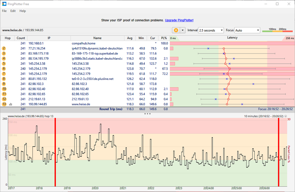

Hier nochmal zwei PingPlotter Screenshots:
22.03.PNG18.0318.03

Hallo Wheeler3,
die erhöhten Latenzen sind auf eine Auslastung eines Knotenpunktes zurück zu führen.
Es wird bereits daran gearbeitet, wann die Entstörung abgeschlossen ist, ist momentan jedoch nicht abzusehen.
Viele Grüße Martin
